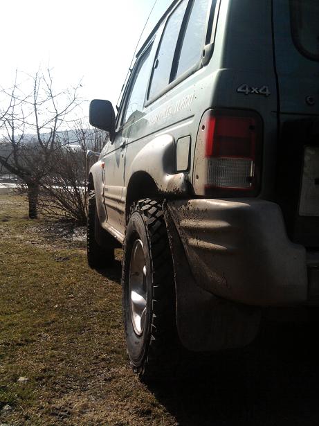

to čumm to etčko je strašně v plusu
já teda porovnávám s galoeprem a tam mám okolo -12 a jedny nulový
ty záporný samozřejmě lezou ven..zejtra dám foto,ale policajti ti nic neřekli ani jednou a to to leze kurefsky ven ..odhaduju ještě 4cm z lemů...

- pepan
- Příspěvky: 8539
- Bydliště: LIHOF
Re: Ráfky na Sonatu NF
to záleží na tom,jak jsou daný nápravy rozměr...obecně ti lezou ven jen záporný..proto se dělaj
tady
je to pár cm za lemy
rozchod určuje zalezlost a et taky...
