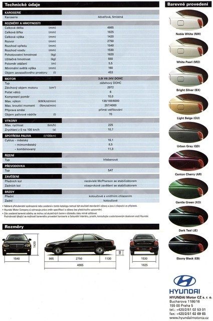

problém s autí není, ale sháním tohleto. viz obrázek
když sem měl předchozí
vždy sem k tomu někde splašil katalog. je to formát A4, naskenoval sem první a poslední stranu. uvnitř je info, fotky a tak kolem. pěkné, ale sháním na to novější XG350. nemáte někdo, nebo nevíte kde to splašit?
v prodejních místech maj jen už na ty nové modely. jedině někde v archivech, nebo tak podobně. díky moc
- přední strana
- img014l.jpg (64.66 KiB) Zobrazeno 6046 x

ten katalog ti zkusim sehnat
mam doma nekolik katalogu ke scoupe, coupe i lantre, takze to snad nebude problem..
