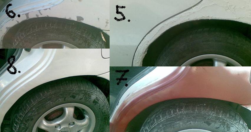

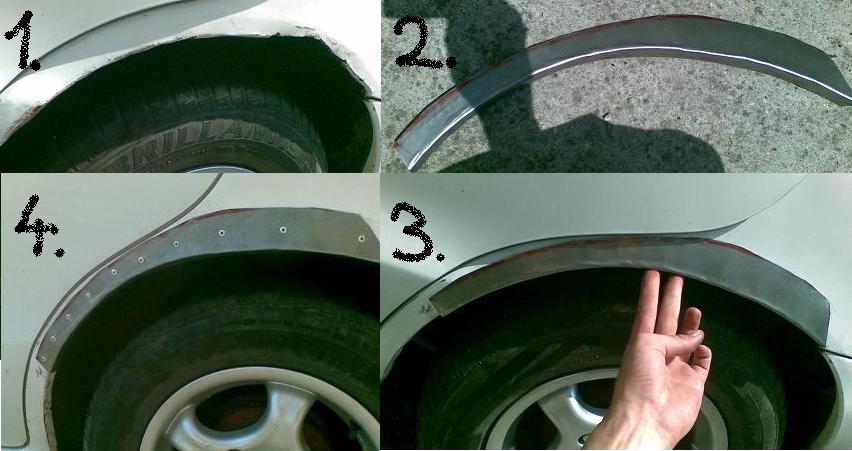

Zdravim tak som po dlhom case zase tu :)
Pred nedavnom som sa pustil do opravy blatniku trosku svojskym sposobom a postupne som to nafotil nech sa mozem podelit tak tu to je neni to este stale celkom ono ale uz mam v hlave dalsi napad a dufam ze ho stihnem realizovat este toto leto :mrgreen: :mrgreen:
1.Vsetko hrdzave som orypal zubami, nechtami, srobovakmy, kliestami, bruskami vsetkym moznym co bolo po ruke
2.Na karton som odkreslil priblizny tvar blatniku potom som ho vystrihol a odkreslil na plech v mojom pripade antikora nic ine nebolo po ruke zrovna tak od oka som si tipol jak sa bude plech pri tvarovani spravat (pri tom ohybani sa blatnik zatvara cize treba ho pôvodne vystrihnut s plechu viac roztvoreny aby tam sadol da sa to doladit rozklepat dobre netreba ziadne zlozite vypocty)
Ja som to robil tak ze som s pilkou do dreva asi 5cm sirokeho spravil priblizne 1,5cm hlboky zarez v ktorom som posuval plech a rozklepaval gum. kladivom.
3.A rozklepaaval a rozklepaaval az kym to tam nesadlo :mrgreen: :mrgreen:
4.Na prichytenie som pouzil nitovacku kedze mam len el. zvaracku a nechcelo sa mi s tym zapodievat (farba brusenie zvaru atd.)
5.Klasika napatlal som tam 2 vrstvy gitu prva so sklen.vatou(ta seda) druha ta biela finalna.
6.Bruusil bruusil a bruusil.
7.Nanesenie body neviem na co to v skutocnosti sluzi ja som to pouzil ako zakladovku a tak nejaku ochranu jakoze.
8.Nanesenie farby auta v mojom pripade nastastie len klasicka biela idealne 2 vrstvy

Cenový rozpočet? :)

Šikula= napadeno kutilem? Protože 2 plechy na sobě :roll: oprava tak na 2 roky max.
Ale koukám že cena rozhodla.

Já si myslím že i tie dva roky u tohot accenta postačia!!!
a je rozdiel davať 5 tacov na matroš zvaranie a striekanie lakernikovi...
Aspon ked niekto do neho mrskne nebude to tolko mrziet... Či? :)
black_sheep
Příspěvky: 6617
Re: jak som opravoval blatniky
Příspěvek od black_sheep »
Smajloch píše:Šikula= napadeno kutilem? Protože 2 plechy na sobě :roll: oprava tak na 2 roky max.
:mrgreen: vidis to, oprava na dva roky.. tak to je na tom lip nez ja u "profiku" na tri mesice za vic jak 10ti nasobek :lol: nestandarni zpusob opravy, ale chvalim sikula, svuj ucel to splni :D

Moneto:
ako starý opravár :mrgreen: som tuto metódu použil asi okolo roku 1990. Princíp bol rovnaký s malými odlišnosťami:
Bol to predný blatník na Š 100 a nemal som sa už pomaly o čo chytiť (roh pri okne).
Vyrobil som požadovaný tvar, ale v miestach, kde boli trhačky som vyrobil (preklepal) priehlbiny, aj na záplate, aj na aute.Potom som to ponatieral farbami, priložil protikus, zanitoval, a pregitoval EPROSINOM , vybrúsil, nastriekal cele auto.... Po štyroch rokoch, čo som to auto ešte mal, nič z opravovaného nezakvitlo :D/
To preklepanie bolo dôležité preto, lebo tam nemuselo ísť toĺko tmelu (zapustil som hlavičky)- a čím ho je viac, tým skôr to praskne.....
Aj starý opravári tvrdili, že račšej nitovať, ako zvárať.....
Ak si to urobil poriadne, tak to prežije viac ako 4 roky

black_sheep
výhoda nitovania je, že dokážeš obidva plechy pred montážou povrchovo ošetriť, potom ich len spojíš.
Videl som "opravárov" s autogénom, ktorí dali plech cez plech a privarili. V mieste, kde boli dva plechy cez seba vznikne dutina , do ktorej sa dostane vlhkosť a vtedy skutočne za dva roky sa hrdza vytlačí von (hrdza má väčší objem ako pôvodný material). Nehovoriac už o tom, že pri zváraní tenkého a už nie moc zdravého plechu sa tento teplom ešte viac oslabí. Preto ak je to možné ,nitovať a nezvárať (podlahy, lemy, rohy dverí...)
