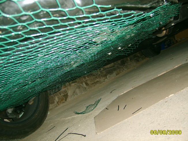

Tak si říkám, jestli by tam nějaké šikovné decentní drátěné pletivo nešlo nainstalovat natrvalo, samozřejmě s ohledem na pohyblivé součásti motorového prostoru :-k Já zatím používám pouze spec. sprej (myslím od Motipu).

Gandalf píše:Tak si říkám, jestli by tam nějaké šikovné decentní drátěné pletivo nešlo nainstalovat natrvalo, samozřejmě s ohledem na pohyblivé součásti motorového prostoru :-k Já zatím používám pouze spec. sprej (myslím od Motipu).
ale šlo :lol: :lol: :lol:
....jezdil jsem s tím cca 4 měsíce a pak jsem to musel sundat,protože jsem jel na garančku :roll:
...no a od té doby nebyl čas to tam hodit zpátky
...vidět to není,jen si musíte dát pozor na parkování alá havros(sorry),je totíž možné,že by policajti a náhodní svědci šli do kolen

A tohle kun/d/a neprokouse? :mrgreen: to ma takovou sympatickou lesni barvu :lol:

Vypadá to dobře, ale bojím se, že to bude dělat pěkný rachot od 60km výše 8-[

neprokouše..je to klasické zinkové oplastované králičí pletivo
rachot to nedělá a pokud ano ,tak 15"hankooky to přeřvou

kowalski1410: Pěkný =D> Na kolika místech jsi to upevnil a jakým způsobem?

na kolika místech to už nevím...prostě připevnit dle vlastního uvážení
použil jsem stahovácí plastové pásky...viz.foto...vpravo nahoře je vidět uchycení....vlevo dole jeden(černý) leží na zemi

Re: Kuna a el. instalace
Pokud se to prodava i v cerne barve, je to jasny adept na instalaci do auta a nemusim se vyrabet s kunoplaskou.

pletivo jsem viděl i v černé barvě...ale bylo pouze z PVC..takže kdyby ta kuna opravdu chtěla jít k tobě na návštěvu,tak by ji to asi nezastavilo

Je to obyčené králikářské pletivo /pocínované/ běžně se vyrábí ve stříbrně lesklé barvě a dá se lehce přebarvit na požadovanou barvu. Je pocínované ... nerezne!!!!
