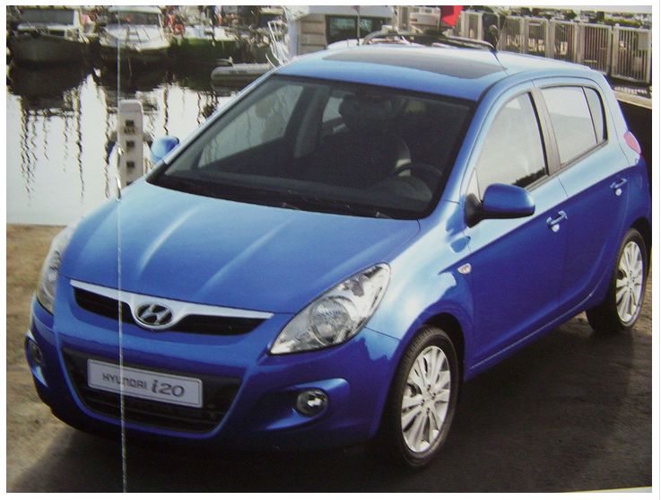

V propagačním časopise co mi dali v dubnu v prodejně je foto i20 se střešním oknem.krcekpetr píše:Tak a mám po radosti. Z Hyundaie mi odepsali, že by to byl nepřípustný zásah do konstrukce vozu...
Tak nevím, možná se nedá namontovat dodatečně, ale jen při výrobě (ale to mám pocit v ČR v nabídce není). Každopádně já měl poslední tři škodovky se střešním oknem a už bych to nechtěl. Efekt nic moc (ofuky okolo oken mi přijdou lepší) a časem se při vyšší rychlosti začne nedoléhajícím těsněním honit meluzína a potom i voda. U posledního auta jsem těsnění ojel silikonem, zavřel a nikdy už otvírat nebudu .... a je klid
- stresni okno.jpg (67.88 KiB) Zobrazeno 4881 x
