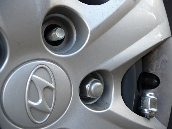

Tak jsem to dnes řešil, mám Patriota a ten má matku z plecháčů.

To chceš říct že na litákách mám jiné matky a nebudou mě pasovat na orginál plechy s poklicema????

RR: to na fotce je matice pro elektrony. matice pro plechovy disk je plocha.

Asi jsou i různé plechové disky, protože já mám na plecháče taky takovou (tu vpravo, nenašroubovanou).

Hardcam píše:RR: to na fotce je matice pro elektrony. matice pro plechovy disk je plocha.
:D Právě že ne. Na plecháče je delší a má "obroučku" na uchycení plastu. Matka je stejná jako na CRDI. Tak jedině, že byla úprava jen jedna matka at je tam co je. Protože dojezdové i náhradní kolo je vždy plech, tak je blbost, aby tam nešlo chytit. :-k

oKo píše:Asi jsou i různé plechové disky, protože já mám na plecháče taky takovou (tu vpravo, nenašroubovanou).
Myslíš z mého obrázku? Tu jsem vyšrouboval a vyfotil aby mi někde držela na focení :D

RR: náhradní kolo není vždy plech...já mám elektron.
Když sem mluvil s maníkem z :hyu: tak dělaj na plecháže jiný chromoví matice (placatý) ale kvuli tomu že originál poklice by jinak nešli zacvaknout. nemaj tu ocelovou pružinu okolo jako ty klasický. jde spíš o to jestli bude ta matka dost hluboká aby se ten "15" plecháč dal přitáhnout

RR: ja se neminim prit, ale mam doma nekolik :hyu: matic na plech a i na elektrony. Na elektrony jsou stejne jako mas na fotce, na plechace jsou s tim plastovym krouzkem a jsou ploche.

Hardcam píše:RR: ja se neminim prit, ale mam doma nekolik :hyu: matic na plech a i na elektrony. Na elektrony jsou stejne jako mas na fotce, na plechace jsou s tim plastovym krouzkem a jsou ploche.
Tak se nepři :)
Co máš doma v šuplíku mě moc nezajímá, hodil jsem ti sem fotku čím drží u Patriota kolo a zde máš i fotku co drží u CRDI kolo "plecháče". #-o
A ještě kryt kola z druhé strany. NEMÁ obvodovou pružinu, ale kryt drží právě tím kroužkem okolo matky. Takže, když bude chtít někdo ukrást, tak jedině vytočit všech 5 matek :D
Takže se během doby asi něco změnilo CRDI koupeno 07/2010, MPI koupeno 10/2010.
Harde a když napíšu, že je to stejné, tak je to stejné. #-o
