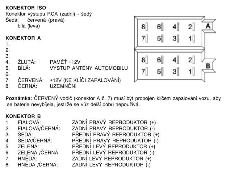

tak jsem si koupíl tu redukci, sice pasovala, ale je tam asi něco špatně, protože to nemá stálý + a vysouvá se cd a paměť stanic se vymaže. Nevíte, odkud vzít stálý +? Popř. jakej je to drát?Díky

Je to tu asi třikrát, ale nevadí
