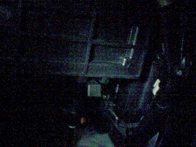

Pelovy filter-kabinovy filter u Metrixa 1,6i 16V - Benzim s klimou je hned za vyklapacou - odkladacou skrinkou oproti sedadlu spolujazdca.
Ked ju otvoris , po stranach su cierne obdlznikove - plastove drziaciky, ktore maju z vnutornej strany odkladacej skrinky gumene dorazacie brzdicky!!!!
Ja som sa s tym nehral a dal som ruku do vnutra a obe strany som vtiahol smerom do skrinky, cim sa mi cela otvorila-vyklopila.
Hned nad klimou je podlhovasty dekel-dvierka, ktore maju po oboch stranach dole po jednej zarazke-packe, potiahli ich obe naraz smerom hore, vyber veko von a hned za nim je pelovy filter ,ako zasuvkovy systel, vytiahni ho a vymen :-)
