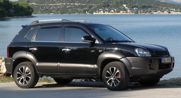

Tomasino
Příspěvky: 37
Registrován: 10 bře 2008, 19:50
Bydliště: Brno
Re: Deflektory (ofuky) skel
Příspěvek od Tomasino »
Taky tě vítám do klubu :-) Plexi máš třeba tady:http://www.graficar.cz/3569/ofuky-bocni ... zadni.html
Mám je i na zadních oknech a jezdí to ok. Je tam 3d páska a ty plíšky. Jen ty zadní musím čas od času trochu povytáhnout trochu sjíždí. Montáž zvládne každej. Přikládám foto všech čtyř plexi.
tucson plexi.jpg (73.36 KiB) Zobrazeno 3367 x
Hyundai Tucson 2.0 Crdi 83/kw :-)
