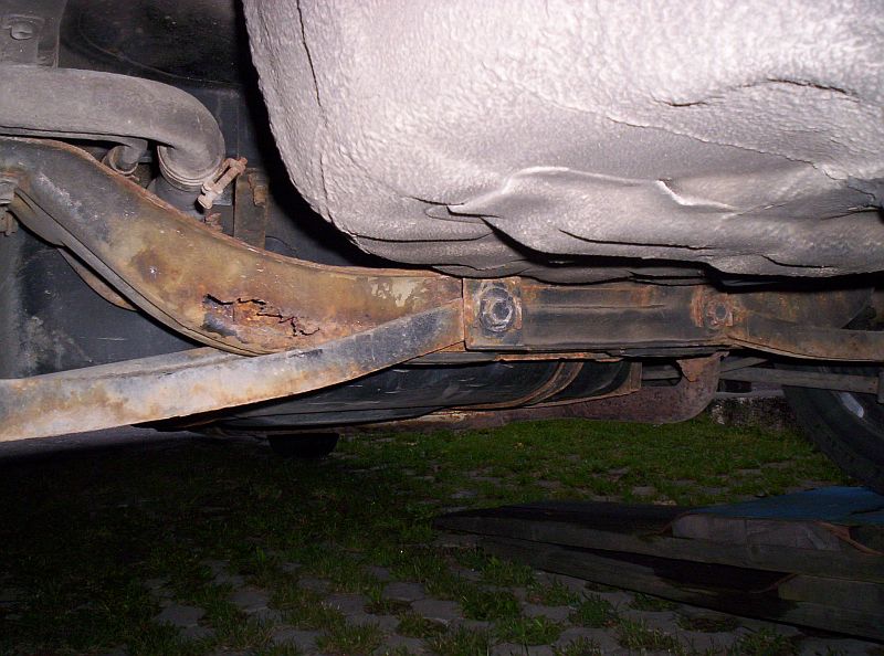

Montážní pěnu do dutin? Nasákne ti vodu a za rok ti upadne i s celou krásnou nápravnicí! :shock:

Jam píše:Montážní pěnu do dutin? Nasákne ti vodu a za rok ti upadne i s celou krásnou nápravnicí! :shock:
:lol: to teda... to byl teda fakt blbej napad sefe. reseni by bylo asi zadelat ty diry uplne ale zase voda si tam vzdycky cestu najde a kudy bude odtekat to kdovi...
jinak na tu barvu jeste nacpi neco takovyho mekkciho na podvozky, takovou tu mrchu co odolava kameni a bordelu co do toho bude narazet jinak ti to opada a zacne ti to hnit jeste rychleji nez kdybys to bejval byl nechal jak to je. ja to koupil ve sprayi v OBI...

a ja myslel ze montazni pena odpuzuje vodu tak to jsem asi teda nazvladl clovek asi nesmi moc myslet jak se řika.skusim to ořezat a prolit to rezistynem.jinak dik panove za radu človek se pořad učí :oops:

zdravíčko, nedávno jsem pořídil dvojkovou Lantřičku :-), na pohled a rejpání byla nápravnice slušná...no a při odrezování na mne pod puchýřkem kukla díra :-( ... volal jsem do Hyundaiservisu ve Zlíně a sdělili mi že holá nápravnice je za 7,5 tis. věděli by jste, kde sehnat levněji?
