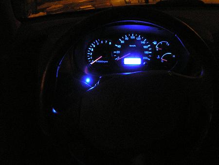

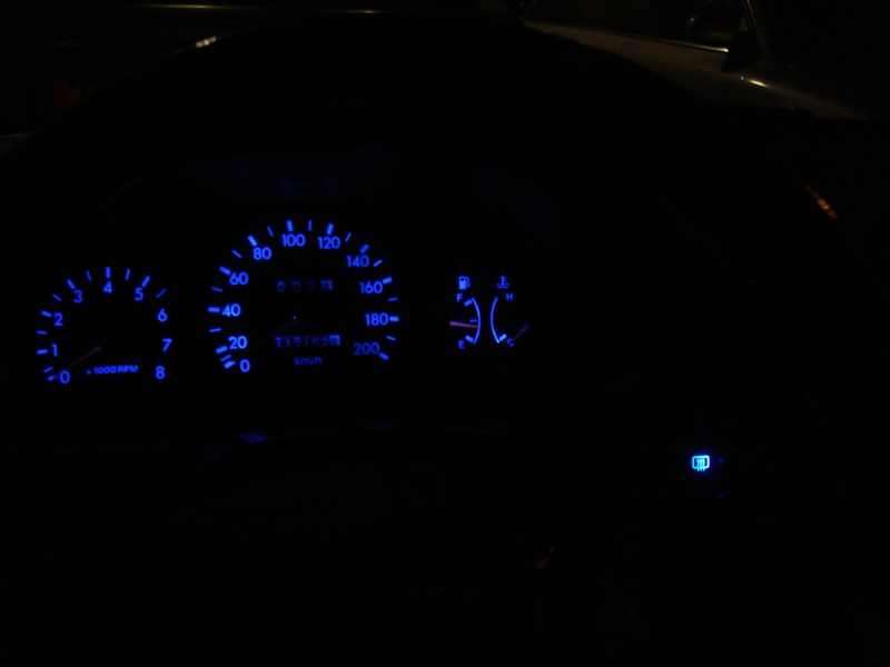

Už mám, ale neodráža to skutočnosť. Display je v skutočnosti krásny modrý. A kufor je tiež osvetlený....
- 3.JPG (34.22 KiB) Zobrazeno 1785 x
- 2.JPG (14.53 KiB) Zobrazeno 1785 x

A to je ta verze podsvícení SMD diodama?
Re: Podsvícení palubní desky Accent 2003
ano, a skutočnú farbu vidieť v odraze nad budíkmi

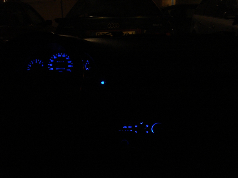

Taaak konečno foto po vikendovej makačke/omrzačke mam hotovo
ručičky v skutočnosti vidno aj keď tu strednu len taktak
ale da sa nato zvyknuť...už sa mi v hlave rodi plan jak to "vošefovať". Naživo budiky vyzeraju rovnomernejšie osvetlene ale uznavam že 200 je menej kedže pri nej neni žiadna led...

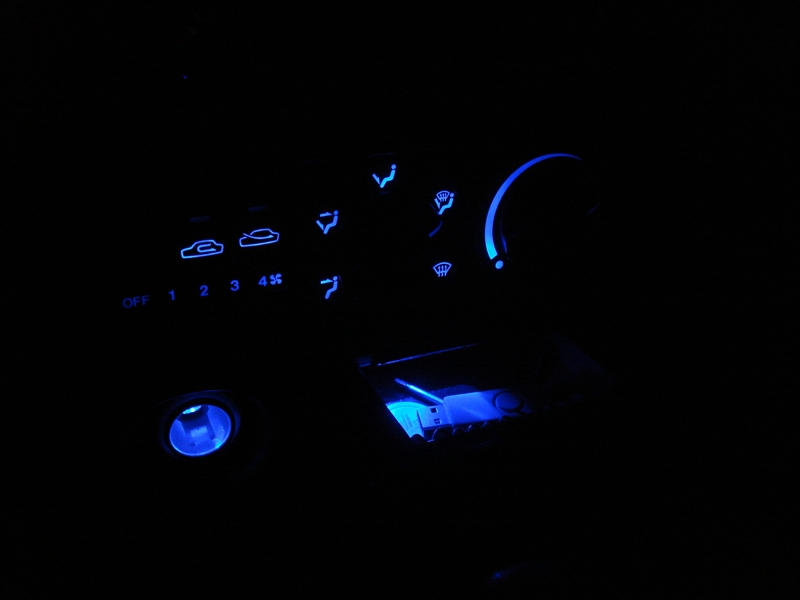

vytiahnuty zapalovač a otvoreny popolnik

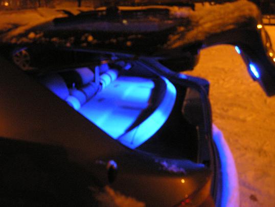

už su aj v kufri naťahane kable a pozapajane led pasiky ale v tej zime nechcela lepiť obojstranka tak tam len tak visia tak keď sa otepli nejako ich uchytim a potom dam foto kufra

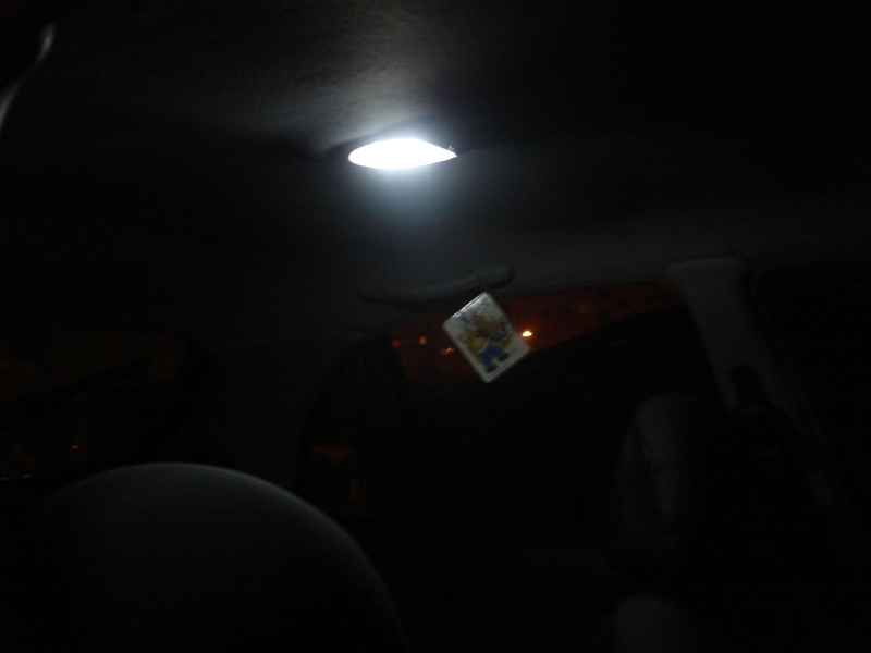

a stropne svetlo je zložene z dvoch vedla seba prichytenych 5cm led pasikov(3+3led) a aj keď to nevyzera interier osvetluju paradne
Takže sumasumarom som nadmieru spokojny s vysledkom a určite by som do toho išiel znova
edit: ešte doplnim že som dohromady použil 12ks 5mm vysoko svietivych modrych led diod priamo na 12v+pre istotu 12ks 100ohm-vych odporov+50cm led pasika odtieň "biela studena"
