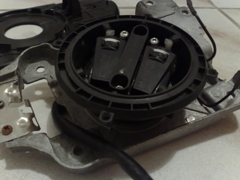

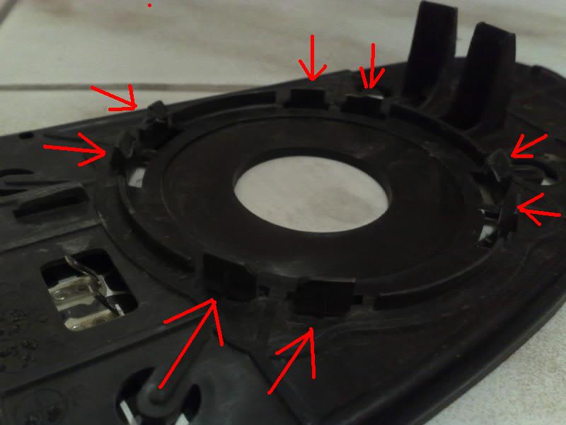

Vyklop zrcadlo na jednu stranu, co to nejvíce půjde. Teď si zaboha nemůžu uvědomit na jakou.. jestli ven , nebo směrem k autu...
a pak koukneš dovnitř a na spodní straně zrcadla je přiděláno plastové kolo, které díky motorkům hýbe zrcadlem. Šroubovák musíš dát mezi packy a "vyloupnout". Opatrně! Ale neboj, jde to dobře!!
A stačejí ti odloupnout jen dvě, pak to vemeš rukou ..

Re: Oprava spatneho zrkadla - Prasknuty plastovy ram
podľa tej prvej fotky je to zrkadlo na strane šoféra,a je tam doraz a teraz či v ľavej (vonkajšej) časti zrkadla alebo pravej (vnútornej), ak som to dobre odkukal tak doraz je v ľavej strane teda zatlačiť treba pravú stranu dovnútra...
Nene, špatně! Je to spolujezdcovo zrcadlo!!
Ty pružící packy jsou
ven a myslím si že i tam tudy jsem dotoho lezl.. vyklopit co nejvíc směrek k autu a jdi dotoho od vnějšku dovnitř
Martun veľmi pekne ďakujem za cenné rady
trvalo mi to trocha dlhšie kým som našiel tie držiaky medzi ktoré treba šupnúť šraubovák, lebo súdruhovia ho pri montáži zaizolovali čiernym silikónom, ale nakoniec sa podarilo...
nakoľko sa mi náhradný diel vôbec nepozdával a to z hľadiska toho, že mi horný roh (plastového trojuholníka ktorý sa opiera o dvere) odstával cca 4 mm od dverí auta, a nepomohlo ani festné dotiahnutie šrob, rozhodol som sa pre opravu originál zrkadla, keď som to mal už úplne rozobraté a nové zrkadlo vrátiť do 7 dní...
