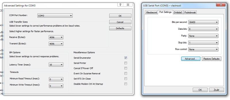

Ono ide aj o starsi typ auta, no kazdopadne po odstaneni a opatovnom aktualizovani ovladacov to hodilo na COM11 resp. COM12 ktore su absolutne nepouzitelne v niektorych programoch ak nie vo vsetkych,baudrate nastavene na 9600 nie 38400
- Toto nerozchodi asi ziadne nastavenie ?!

to mayg: v upřesňujícím nastavení COM portu (správce zařízení/porty com a lpt/port COM/vlastnosti/nastavení portu/upřesnit) můžeš změnit jeho číslo, pokud není systémem někde využíváno, rychlost změnit můžeš, ale zbytek parametrů bych určitě nechal v základu
