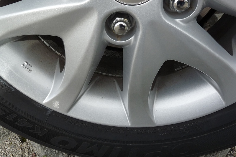

Neviem či je to normálne ale ja mám na origoš
+ hankook aj 85g závaží
a sú nové jazdím na nich mesiac, tak ak máš menej je to asi OK.
- P1010141o.jpg (145.6 KiB) Zobrazeno 5020 x

Och kurde, takove kvantum zavazi... Mimochodem ja mel od vyrobce na litych kolech zavazi na 2!!! mistech. Ti kdo chapou princip vyvazovani se chytaji za hlavu jako ja
V pneuservisu mi to znovu prevazili
