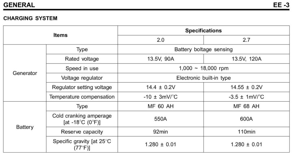

podla katalogu by mala ist do auta 68Ah ale netusim aky by mala mat startovaci prud a 68 je dost tazko zohnat mam exide 62Ah ktora ma 540A startovaci prud ale s tou som neni spokojny auto mi startuje snou dost tazko, rozmyslal som nad 70 az 74 Ah

na 2.0 benzin stačí i 58Ah, níž ale raději ne.
Tak jsem ti našel tabulku, předepsanou máš 60Ah. Já mám 58Ah a v zimě to točí taky ještě v poho. Tu cos našel tam klidně dej

praveze ja som kupil pred 2 rokmi 62Ah a nestartovalo to snou uz vtedy najlebsie ked som bol teraz v servise tak mi auto stalo 4 dni bez pohnutia a ked to nahodil servisak tak si myslel ze mam baterku vprdeli premeral ju a bola dobra ale ked nahodil silnesiu s vedsim startovacim prudom to uz chytilo dobre tak mi vravel ze ta 62Ah nestaci a ked som sa kukol do manualu od auta a do microcatu tak mi pise ze tam ma byt 68Ah trosku sa cudujem ze tieto hodnoty co si napisal su ine, a mi vravel ze teraz ta 62 uz duplom neni dobra lebo som menil kruzky tesnenia gufera mi vzrastli tlaky tak to startuje este horsie ako predtym

otec co ma v sonate 2.0 tak som mu tiez kukol manual od auta a tiez tam uvadzaju ze ma byt 68Ah

já si ty čísla nevymyslel, je to tabulka pro :hyu: Coupe GK a stojim si za tím, že i 58Ah akumulátor na to musí stačit. To není diesel, kde je stupeň komprese 17 a výš. Pokud ti to neutáhne akec s kapacitou 62Ah, tak kup silnější, tady nic jinýho nevymyslíš
