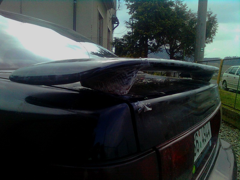

No a zde je první foto prodloužení křídla, takhle se zatím na tom pracuje :shock:

A už se laminuje.
Zachvíli bude nárazník jako nový s malými úpravami :D/

laminuješ na plast?

uz jsi takhle nekdy laminoval?
Jen bych se bal u toho jak to laminujes zvenku, tak budes muset davat spoustu kitu, tak aby ti to pak nepopraskalo.

Ja takto laminujem pravidelne,len ja sa este poistujem proti prasknutiu-dookola praskliny navrtam male dierky,z vnutornej strany dam zivicu+tkaninu.....zivica prejde cez dierky na druhu stranu (vonkajsiu) a tam dam tiez tkaninu....ono sa vlastne spoji vnutorna vrstva z vonkajsou (cez dierky) a drzi to-mam to na vela naraznikoch overene...

No co se týká toho laminátu uvidíme co to udělá, první co je, tak potřebuji jezdit takže oprava musela být hlavně rychlá a co nejmíň náročná. nepotřebuji aby to bylo nějak extra, ale když to vydrží tak budu rád. Jsou teď daleko důležitější věci v řešení než vzhled.
No ale určitě jsem rád za každou připomínku, protože dobrá rada se vždy hodí takže díky za info aspň vím na co si dát pozor 8)
