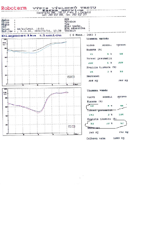

Tenhle test mi dělali...akorád jak tady jeden kolega odtud má kvalitu tlumičů rozdíl....velkej já mám oba okolo 100% a jak má to tlumení stejný tak tam mám ten rozdíl já,,,,zvláštní

Tak jsem to moje auto půjčil švagrovi...za 1.jsem blb ,že jsem šel na test...po projetí krása sedí to tak o 70% líp než předtím kdy se celý auto fejbalo...a zadní tlumiče se mu zdaj ok...říkal ,že krásně je cítit jak se naklání předek a zadek to dorovnává...takže na to "snad když hlava dovolí" házím bobek..rozdíl je to OBROVSKEJ...

Jestli ještě mohu otravovat- zadní tlumiče jsem dával použitý..u jednoho tlumiče( u toho jak mám to špatný tlumení) se dávalo nové horní uložení a kluk co mi to prodával mi řekl ,že to neutahovali..mechanikovi jsem to řekl,protože si sám toho všiml že jeden tlumič u toho uložení je utaženej a druhej povolenej...řekl mi že to rozebere a utáhne...teď mi to nedalo rozebral jsem zadek auta a je to stejný jak když jsem mu to dával..u toho co byl utažen je vidět cca 1cm šroubení a druhej je matka zároveň...volal jsem mu a prý to utahoval..nevím jestli s novým uložením se to dotáhne "na pohled míň nebo i tak by to šroubení mělo být vidět stejně...a proto že to asi neudělal to je volnější a tlumení horší né?? díky

Tak mi to utáhl...a bouchá to jak blázen prý je v háji uložení horní...jedu a rány
divný že jak to bylo povolený tak nic a ted rány
