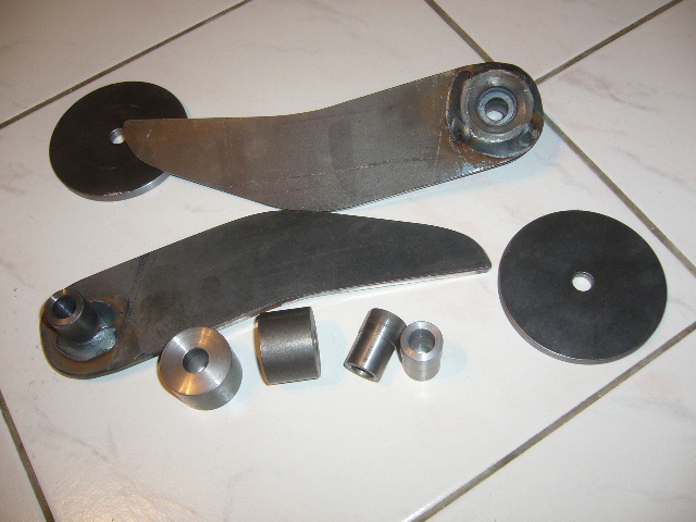

Přikládám foto svého snažení pod dálkovým vedením Františka. Ještě pár pasování pod autem a bude to k prvnímu testu!
Dnes již asi desítky novinářských testů konstatují kvality tohoto vozu. Jeden nebo dva testy hovoří o odskočení zadní nápravy běžném pro tuto konstrukci nápravy a tuto třídu auta. Doufám že máme stejný auta! O odskočení při razantním projetí zatáčkou na nekvalitním povrchu. Pokud někdo tvrdí, že je auto nebezpečné, zláště pro manželku a dítě ještě lépe pro tři neviná malá děcka, začínám soukromě spekulovat o organizované antireklamě. Pokud tedy máte v rukávu další nové testy , měření, fakta díky za ně už je jdu číst. Jinak ale prosím pišme sem dál co si kdo myslí, ale prosím važme slova!
