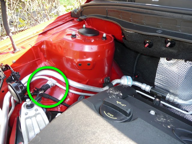

Dneska bylo poprvé venku vedro, takže tu máme další milník: Klima mi nechladí (kompresor byl zablokován díky poklesu tlaku náplně - nesepla spojka). Vše po 4 letech nulové údržby chladícího okruhu. To beru :-) , už jsem se objednal na výměnu náplně.

tam je normalne cidlo tlaku ?

Po faceliftu ANO, před NE.

to zakruzkovane cidlo maju aj pred facelifty (mam ho tiez)

No tak vidíš :D
