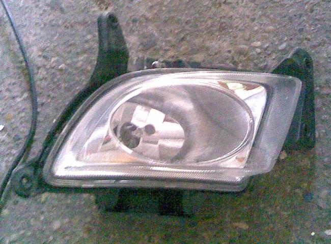

Menil už niekto žiarovku v hmlovkách?Prípadne skúsenosti s demontážov hmloviek.Ako na to?

masarv: taky jsem koukal jak jelen. :-k Ale ten návod vyrobím, až ty žárovky v mlhovkách odejdou. Teď zatím svítej. :-$ Tak to neřeším :twisted:

Hmlovky som mal dole, keď som montoval DRL.
ľavá ide dolu v pohode, bol som nad jamou, sú tam samorezky do plastov 4 ks.
Pravá ide dole tak isto, ale je problém ju vytiahnuť von, zavadzia tam nádobka ostrekovača- dostať ju von bol pôrod.
