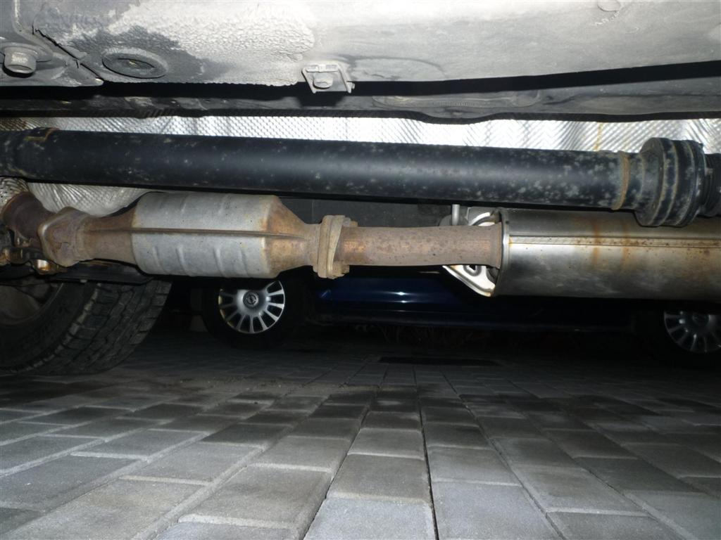

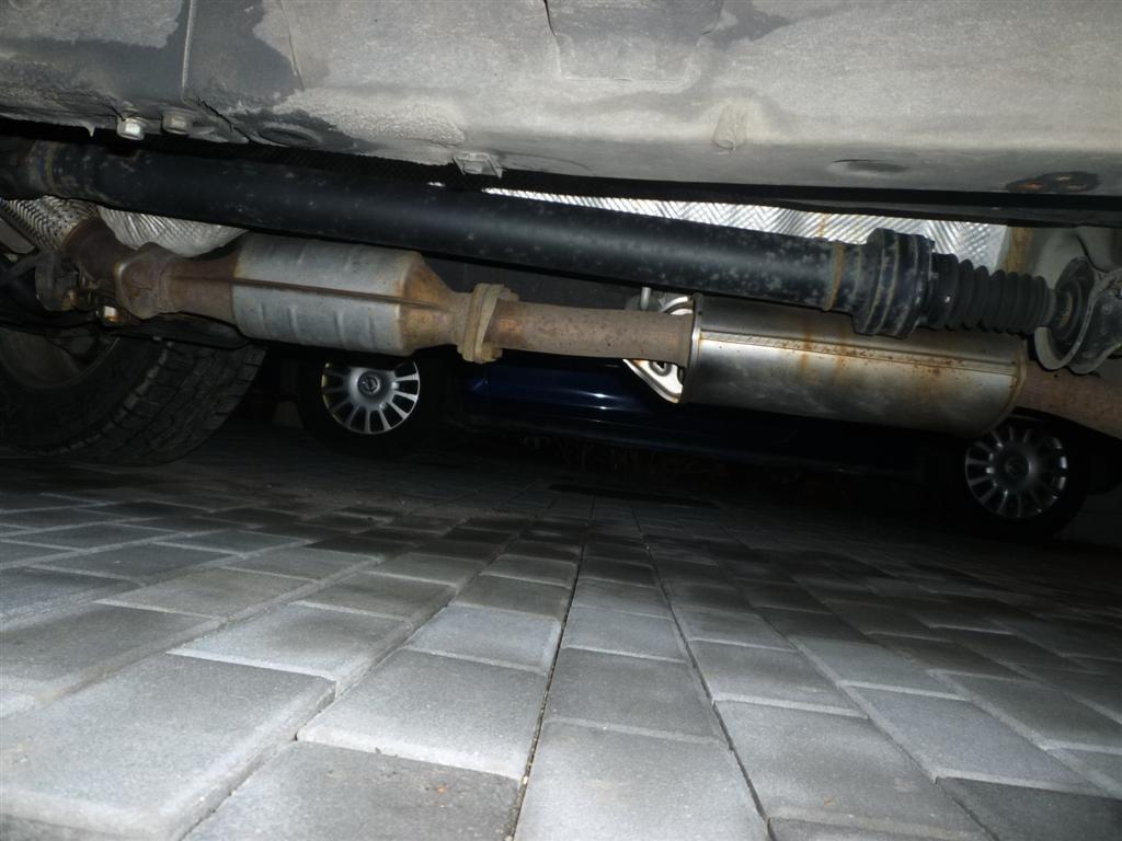

Tak jsem na vazkach, protoze mi auto bylo prodavano jako s DPF a kdyz jsem patral dal, tak jsem zjistil, ze DPF filter vypada takto
Coz potvrzuje schema vyfukoveho systemu
DPF je v pravo dole a ted babo rad, co ja to mam za sirokou trubku na vyfukovem potrubi, kdyz je vuci tomuto DPF polovicni delky :-k
Spodek meho vozu
Korigovany soucinitel absorpce mam taky 0,75.

a to schema potvrzuje to co jsem rikal, DPF pred faceliftem ma verze s automatem, mas na schematku jasne napsanu u DPF cervene 5AT (petistupen automat)

A muze mi nekdo z vas vyfotit spodek auta, zda tam mate taky to co ja za tim katalyzatorem :?:

Tu tvoji verzi vyfukoveho potrubi jsem nasel, je to Euro 4
ale to, co tam mam ja jsem nenasel u zadne ani mimoevropske verze ](*,)

Ze začatku se DPF filtr nepoužival!! Ale misto něj byl neřízený katalyzátor ,to co jsem viděl na obrázku výše je klasicky katík :) ,o to nejde DPF se objevil co já pamatuji s prvním HDI citroen a Peugeot tam to začlo se psal rok 1998!! Prvni generace špatně vydržela 60 000 kilometru druha generace už byla lepší měla vydrž až 120 000 kilometru ,ale pořad finančně naročna,se to sešlo na samozapalovací čištění,přiklad Bmw :shock: Ale sleduje to teplotu výfukových plynu ,se potom mezi to začlo dávat přes EGR ventil cchlazení nebo ohřivač v,plynu zaleží na jakem principu to funguje :!: Jediná věc je ta,že to funguje jen chvily a potom pouze starost pro laika ](*,) normálního řidiče :? Motor nechce tahat nebo skoči do nouzoveho režimu a prostě to nejede jak by mělo ](*,) Tyhle věci stojí docela majland a je to prostě k ničemu ,pronormalniho řidiče jen starost,ktera ho bude jen cucat s financí :?Já tyhle věci fakt nenavidím :twisted:

Já mám koupeno 2007 v ČR, 2,2 114KW, korigovaný součinitel absorpce 0,73, Euro 4 a filtr by tam být neměl - řekli mi to v :hyu: když jsem se na to zeptal. Ale na výfukovém potrubí mám 2 bandasky bych řekl, to je divný ne? Ještě se jednou podívám.
