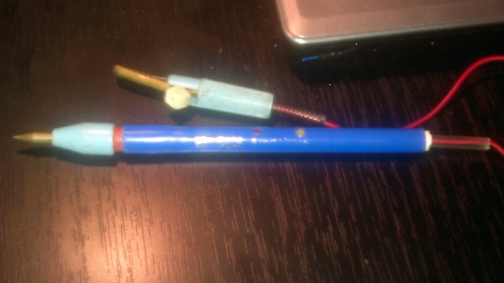

Mám i30, takže farbu ti nepoviem, ale skúška je jednoduchá.Ak to máš dobre zapojené, tak ak priložíš ten drôt na plus akumulátora, musia zhasnúť. Ja nemeriam multimetrom.Mám v starej fixke vložené cez odpor dve ledky zapojené proti sebe, takže ak to niekde priložím, kde je rozdiel potenciálov, svieti alebo červená(hrot je na pluse), alebo žltá(hrot je na mínuse).
Tiež mám merák, ale toto je jednoznačnejšie.
