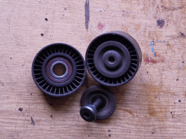

To Bolo: Altik, resp. jeho lozisko, ani volnobezka nebyla nakonec zdrojem toho chrasteni a susteni, i kdyz to tak vypadalo (snazil jsem se to odposlouchavat zeleznou 1/2" trubkou prilozenou za chodu motoru stridave na altik, pohon serva, vyvevu a vsude, kde to slo oprit). Po rozdelani byly nakonec pricinou volnobezna remenice a remenice napinaci kladky- stary viz foto, loziska uz mely silnou vuli a pri otaceni chrastily. Altik v pohode. Po vymene parada, chrasteni pryc. Obe remenice jsem koupil v :hyu:

stary volnobezny remenice

A kolik vyšly ty řemenice? ty jsem neměnil, ono to po chvíli chrastit přestane. tak nevím :-k , kurde to sání bych si taky vyčistil, ale je to celkem pracné jak čtu, spíš mám strach že bych něco urval..

Dohromady 840,- se slevou (asi 15%) na kamarada, co pracuje v :hyu: AutoPalace. Taky mi to chrastilo jen obcas, spis nekdy vic a nekdy min. Vic kdyz byla zima, po studenym startu.
