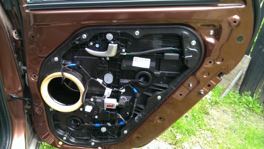

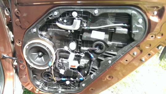

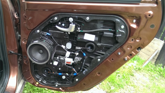

Pre tých čo sa rozhodnú vylepšiť si audio vo svojej i30 posielam nejaké foto z mojej výmeny, zaťiaľ zadných repro. Už mám kúpené aj iné repro, ktoré budem meniť komplet vpredu aj vzadu + tlmenie dveri čakám len nech prídu miernejšie teploty. (vyhrievanú garáž nemám k dispozícii.) Rádio zostane orig s navigáciou. Rozobratie tapacíru je veľmi jedoduché, ide dolu ľahšie ako na fábii. pri druhej výmene môžem dať aj detailnejší návod. Montovať budem reproduktory značky Focal PS 165V, nakoľko majú kvalitný prejav a vyššiu citlivosť 92,5dB, rozsah 60-20000hz
vzadu orig repro neobsahuje výškový reproduktor ten bude doplnený. Momentálne je vzadu založené repro sinus live, po výmene spoznať hlbšie spodné pásmo (zatiaľ bez tlmenia), no tento repro by potreboval zosilňovač, na orig rádiu hrá bez zkreslenia aj pri vyššej hlasitosti, no má nižšiu citlivosť tak s neho nedostaneme to čo by mohli poskytnúť focali aj bez zosilňovača.

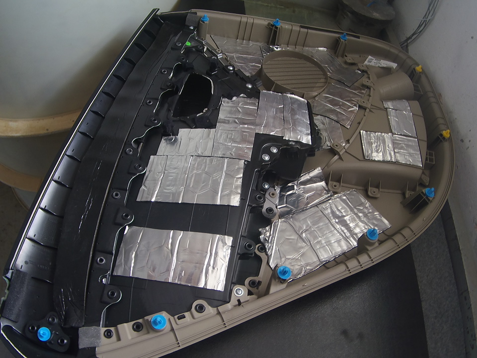

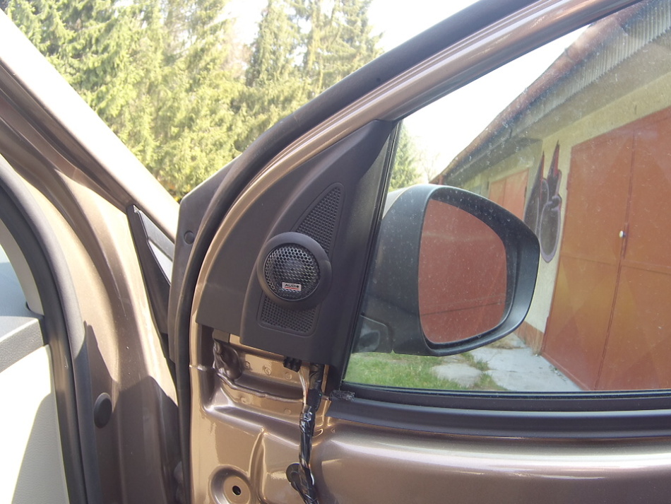

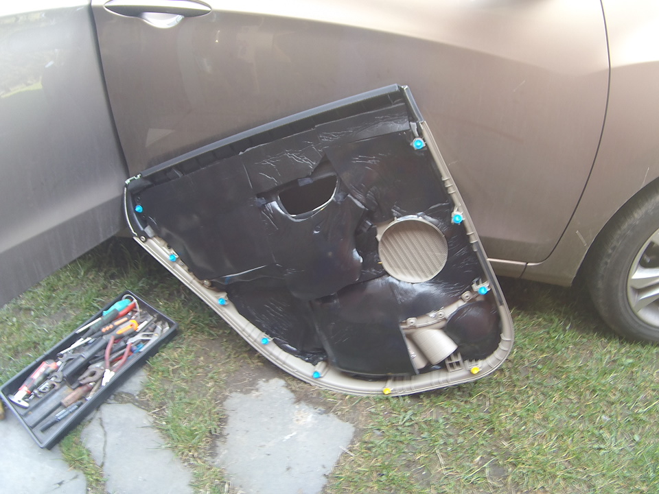

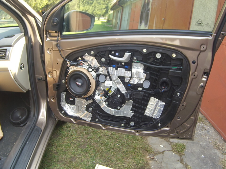

Konečně jsem se k tomu dostal,počasí přálo,tak jsem se pustil do výměny repro + vytlumení dveří. Dopředu přišly http://www.zbozi.cz/vyrobek/reproduktor ... -165-plus/

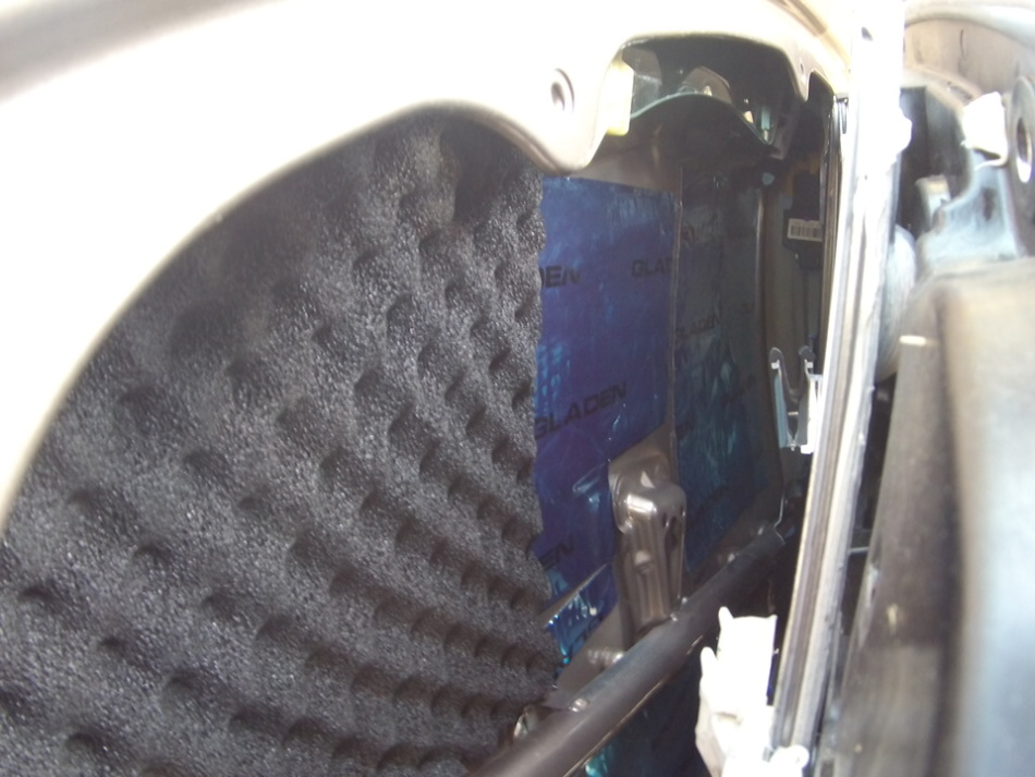

Vzadu jsem jen vytlumil dveře,repráky zatím zůstaly původní.

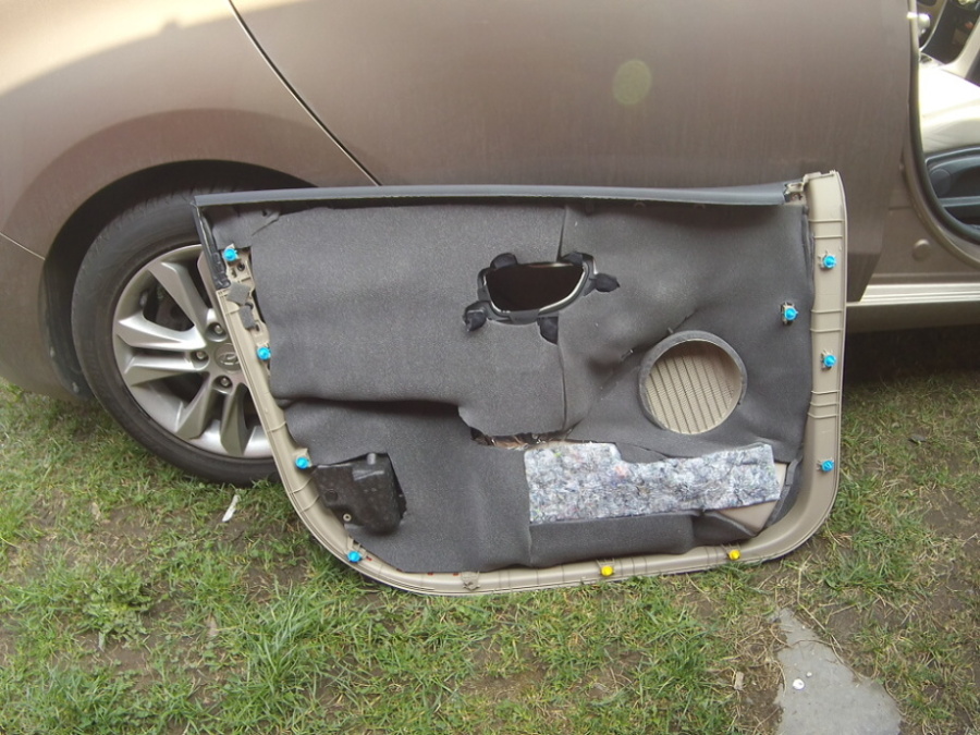

Na vytlumení jsem použil:na plech předních dveří http://www.zbozi.cz/hledani/?q=gladen%20aero%20butyl
zadní dveře+tapecírunk http://www.carhifi-profi.cz/instalacni- ... black.html
za reproduktor http://www.zbozi.cz/hledani/?q=gladen%20aero%20wave
na tapecírunk odhluč. http://www.zbozi.cz/hledani/?q=sinus%20live%20dsm
http://www.carhifi-profi.cz/instalacni- ... on-10.html
Sinus live DSM jsem použil i k odhlučnění zadních podběhů z vnitřní strany + podlahy kufru. Co se týká odhlučnění,řek bych,že je v autě nižší hluk
hlavně na dálnici,při 120-140kmh,ale je to jen subjektivní hodnocení.
Pokud jde o zvuk rádia , tak to je úplně něco jinýho,ten poslech je super. Nechci v autě žádnou Matějskou,ale čistej srozumitelnej projev,a to se povedlo. Když teď přepnu na zadní repráky a potom na přední,tak ten rozdíl je neskutečnej. Na předních jsou slyšet tóny,který vzadu vůbec nejsou...
Ale je fakt,že nejlepší je,když se nastaví fader na 2/3 přední + 1/3 zadní.

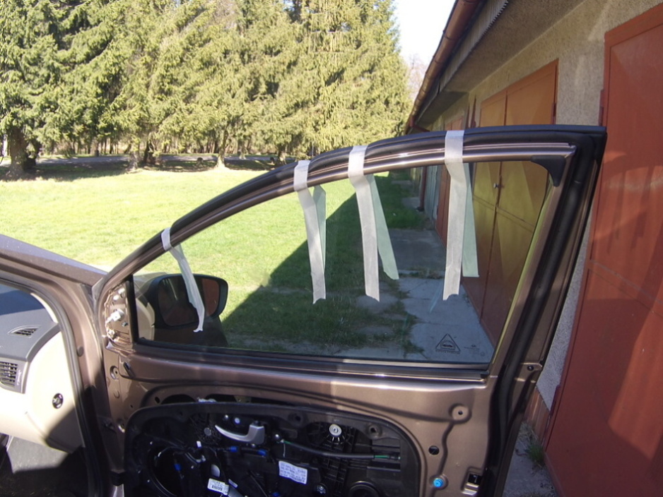

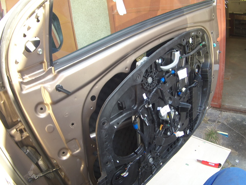

Dveře jdou rozebrat celkem dobře,tapec jde hned,stahovačka dá trochu práce. Vyloupnou se šedý záslepky,stáhne se okno(u spolujezdce musí být připojený konektor na stahování,jinak okno nejde ovládat ani od řidiče) aby skrz otvory byly vidět šrouby co drží sklo. Ty se povolí , sklo se vytáhne do rámu dveří a zajistí lepenkou. Šrouby po obvodu stahovačky se vyšroubujou,potom je ještě dobrý povolit zámek dveří,je se stahovačkou spojenej a ta jde potom líp vyndat. Úplně se mi to ale nepovedlo,drží ještě na klice a do toho se mi už nechtělo. Takto vznikne mezera,která k vytlumení stačí. ještě jsem vpředu odvrtal původní reprák a použil i vzniklý otvor.Pak se už dá tlumení docela dobře nalepit.

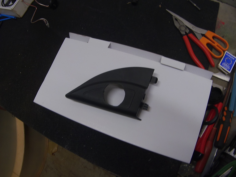

Vzadu reprák zůstal,ale tam jsou dveře kratší a i stahovačka šla vyndat líp,mezera byla širší,ani zámek jsem vzadu nepovoloval,takže v pohodě.Středobas jsem namontoval do MDF krožků vlastní výroby
,výškáče se na původní místo nevešly,takže jsem musel plastovej trojúhelník malinko upravit...lupínková pilka,pilník,tavná pistole a bylo
Přidávám pár fotek z montáže

Foto
