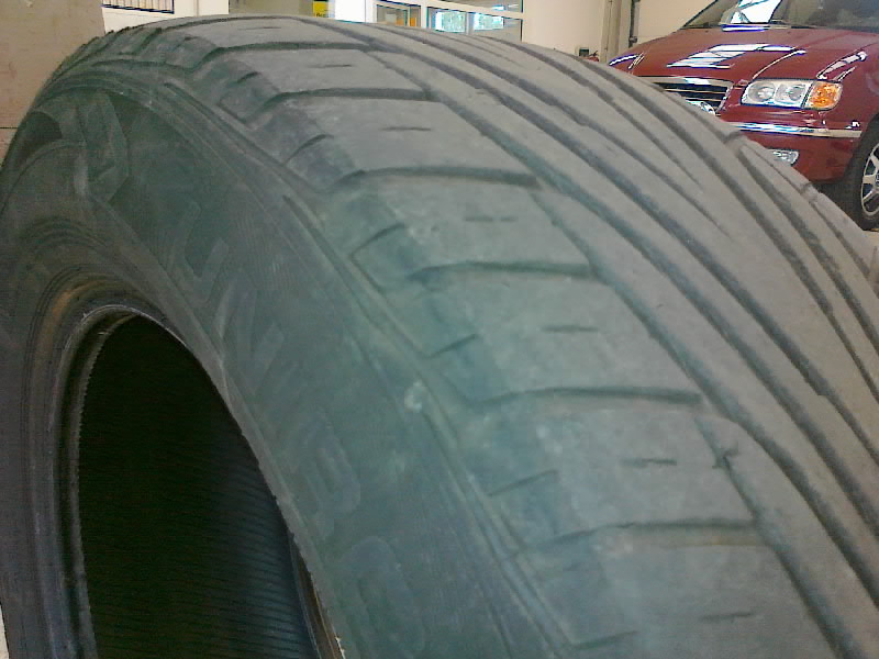

Tak jsem dnes obul nové botičky :D/ ,prubnul jsem ten váhovej index 99 :-k tak jsem na to zvědavej
a tady je foto původní(index 95),kraje kaput #-o a střed ještě cca 4mm

Pekny gumy. Rozmer pro drsnaky, nemazlis se s tim...to se mi libi. Tak at boky drzi!

jiri.vacha píše:Tak jsem dnes obul nové botičky :D/ ,prubnul jsem ten váhovej index 99 :-k tak jsem na to zvědavej..[/attachment]
Pisni Jiri jak se chova Tvuj Trajet s novymi boticky s indexem 99 :shock: ? Auto drzi lepe v zatackach? :wink: Anebo ve vysoke rychlosti plave? :shock:

Myslím že je to lepší,auto se chová stejně jako na těch předtim,akorát že předtim jsem foukal na 3 kila a ted foukam jen 2,5(tlak výrobce auta).Jízda je pohodlnější =D> Určitě už zůstanu u tohoto váhového indexu,ještě jsem zvědavej na výdrž.
