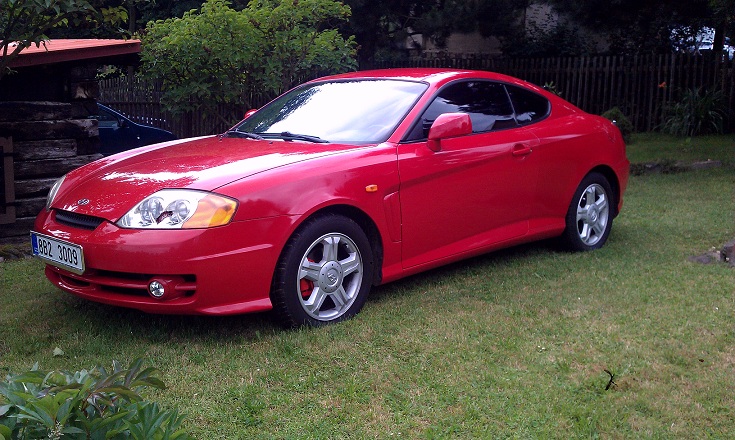

tak stal jsem se jednim z vas,koupil jsem si coupe a hned mam problemy :( drzi se me porad otacky nahore jakoby kdybych stal porad na plynu ale dela to nepravidelne.
nemel nekdo z vas stejny problem?
diky za odpoved :roll:
ale jinak paradni auticko, splnil jsem si sen 8)
je to rok 03.
102kw
