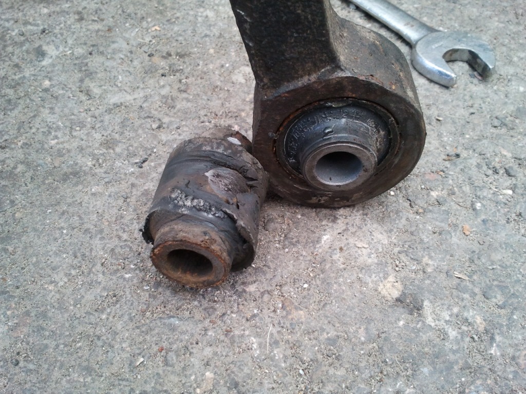

ja jsem mel urvany silenblok na zadni naprave a plavalo to jen v zatackach jak se vymenil byl klid ted resim vrzani na zadni naprave
- 2012-09-03 12.54.54.jpg (269.8 KiB) Zobrazeno 6470 x
- 2012-09-03 12.55.04.jpg (241.39 KiB) Zobrazeno 6470 x

dnes som mal auto na zdvihaku a je to presne ono - ten silentblok... kolko stoji novy? staci menit 1 ?
Re: sonata- cena opravy
V druhoyrobe ho prakticky nikdo nedela, ale da se do cca 500,- resit.
Ta oprava brzd te vysla pomerne draho, tos mel problem s trmeny?
brzdy neboli az take drahe: dosticky 21€, medene trubky na zadne brzdy 50€ + praca a kvapalina
viac stalo lozisko zadneho kolesa 72€,rozvody 84€ + praca+vymena olej + filter
ten silent blok hadam bude do 20€+praca, horsie to bude so snimacom klukoveho hriadela, ktorý asi tiez bude treba menit

600kč a sam jsem si to vymenilpetroman píše:dnes som mal auto na zdvihaku a je to presne ono - ten silentblok... kolko stoji novy? staci menit 1 ?

caute ako som kukal budem mat ten isty problem so silentblokom ako som kukal na microcat tak som tam nasiel ze idu 3x na jednu stranu ? ak sa pletiem poprosim o opravu prikladam aj link o zobrazenie cislo kusu je podla toho 52718-3800, chcem to dat vymeniť tak potrebujem poradit či sa jedna o konkretny kus

ano toto jsem menil
