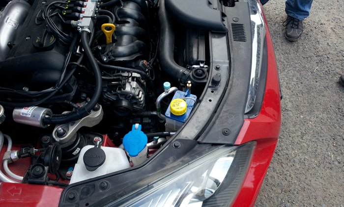

Covece byl jsem na takovem minisraziku kdy to mel jeden clovek v i30 - mel ji predelanou na plyn. A taky rikal, ze by bez toho do plynu nesel, bohuzel si nevzpomenu na nick. Ale nasel jsem fotku kde jsem jeho auto vyfotil. Je to ta nadobka vpravo se zlutym vickem.
Valve saver fluid
Valve saver fluid

Amalfi: a co souhlas na zveřejnění? :D jinak ta i30 byla moje :wink:
EX - i30 1.4 CVVT Patriot BRC SQ 24

Jeee tak vidis, poznal sis auto :) Tak muzu to tu nechat? :wink:

jasně :wink:
