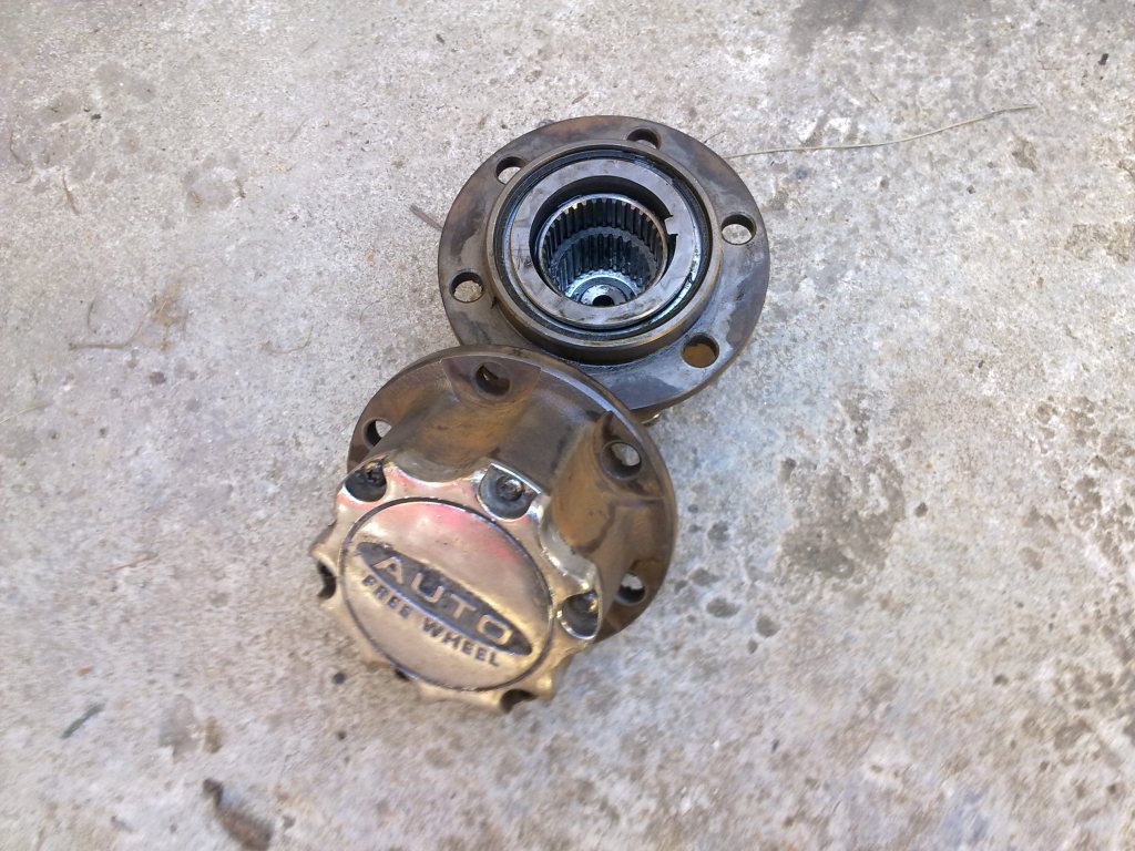

Ahoj, mně taky nechtěl spínat předek, tak jsem to rozebral. Pravá i levá strana byla plná binčusu - vazelína atd. Dostalo to odmašťovací kúru a dneska odpoledne jsem to složil a jel vyzkoušet k zahrádkám. Tam je nejvíc bahna. No, když jsem byl zhruba tak 25 cm v bahně a ještě v kopečku, tak jsem zařadil předek. A začly hrabat všechny 4. Bahno je až na oknech a všude, ale funguje to !!! Asi celý problém je v tom binčusu a vazelíně - jak pravá, tak i levá strana. Můj telefon 732574534. :D

mas-li automatky: u stojiciho auta strcis do kratke paky a skoci ti doprava, na palubce by se melo rozsvitit zelene auticko.
zvolna se rozjedes aby se poradne zamkly. Jedes dopredu a potrebujes si couvnout, tak jim musis dat prostor, protoze pri zmene smeru se nejdriv odemknou a zamknou na druhou stranu, kdyz si po jizde na jednu stranu nedas tu praci a vezmes to na hulvata na druhou, nezamknou se a muze to krupnout. Gallacky sice vydrzi vic nez pajeracky, jsou trosku jinak reseny, ale i tak to chce pri pouzivani pouzivat mozek. A jedna take dulezita operace je vypojeni predku. Vratis kratkou paku (k sobe a k zadi) do vyrazene polohy, pak si ale musis kousek couvnout, aby se bezpecne volnobezky odpojily. Doporucuju je sundat, vycistit a namazatm v zadnem pripade ne vazelinou a podobne, neco ridkeho, ja to prostrikal konkorem a stacilo.
prvni poloha kratke paky (z vyrazene doprava) je dlouha, do max 80km/h, druha poloha (z prave pozice dopredu) je kratka a doporucuju do max 40km/h
Z duvodu toho, ze jsou celkem naprd, kdyz nekde zapadnes a potrebujes auto rozhoupat, zahodil jsem je a dal manualni.
postup s manualnimi: vylezes z auta, zamknes si predky(na prednich kolech) a nemusis cekat az se zamknou, odemknou....
Da se predek priradit za jizdy, s vyslapnutou spojkou, kdy motor ne ni v tahu a hlavne s citem, ale protoze mas poloosy zamknute na tvrdou, nemusis se toho tolik bat.
jsou to AVM 445
