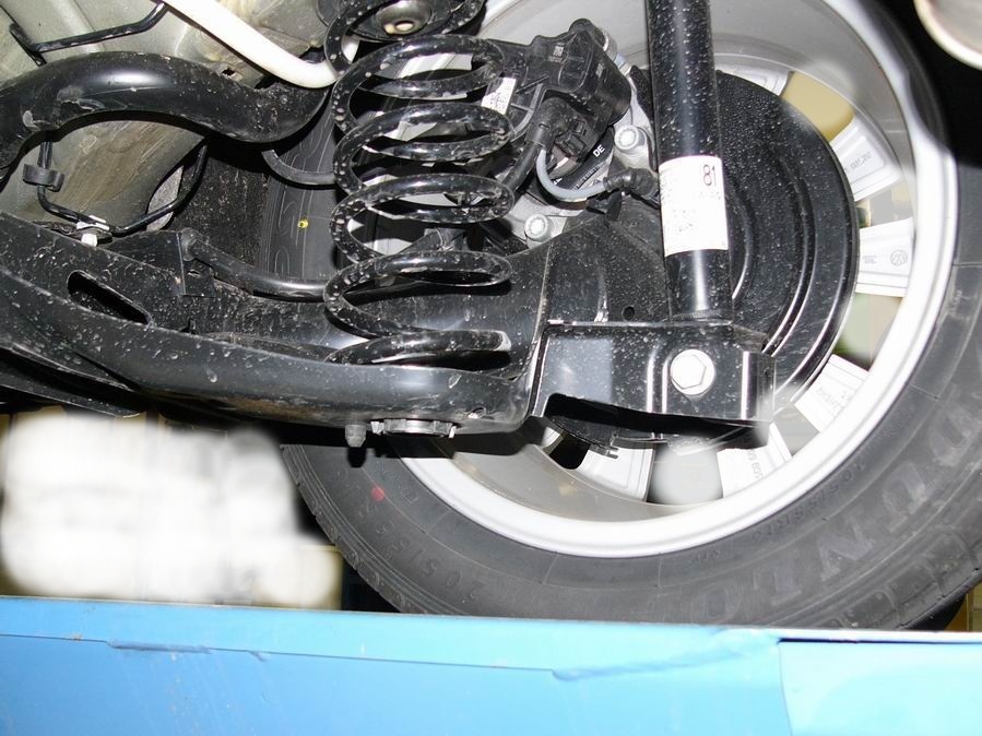

Tady je foto zadní tuhé nápravy das auto 7.
- Resize of Kopie - golf7.jpg (207.28 KiB) Zobrazeno 4004 x
ix20 1,6 LPG a i30 1,6 LPG

teda to je hnus velebnosti, todle dát na IX20 tak na miss krásy AUTO by to propadloairwaves píše:Tady je foto zadní tuhé nápravy das auto 7.
toto bych z auta rozhodně demontoval, na první pohled to tam nepatří, nedodělek jeden !!!
nějak mi to už nezapaluje, z kterýho modelu že to je ??? rapidos ???
edit: bohatý rodiče, už mi došlo že se o rapida nejedná
to karlos, většina železa bude stejná, ale tlumiče a pera stejný nebudou
