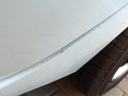

Vladak
Příspěvky: 140
Registrován: 15 pro 2010, 21:13
Bydliště: Břeclav
Re: 2. servisní - garanční - prohlídka
Příspěvek od Vladak »
Taky se přidám. Tahle vyrážka se mi objevila po první zimě, po půlročním užívání. Bohužel přední zástěrky nic neřeší, ty mám. Dveře mi zalícovali skoro do roviny, ale po další zimě lakovali znovu. Dokonce jsem tuhle prasárnu našel na i30 a i20 přímo v autosalónu, ale nijak tam na mé upozornění nereagovali. Já to beru jako výrobní vadu hnůjdajů. Prostě horší jak žigul. Ten nelícoval, ale barva aspoň neodpadávala. Jediný co pomůže, tak fólie na inkriminovaná místa.

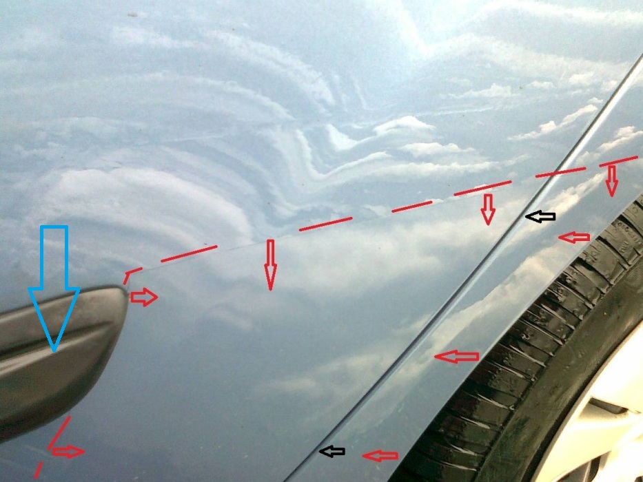

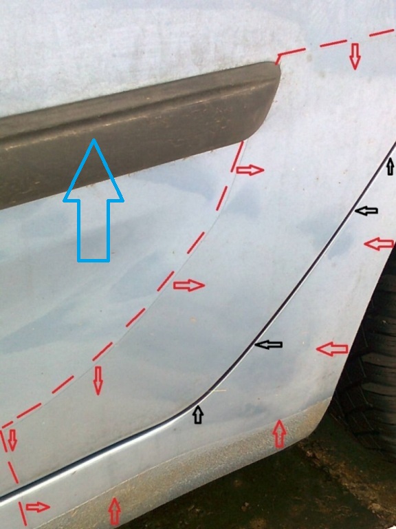

Se souhlasem =Jarousek 18= přidávám jeho foto se svým popisem /takto to vidím/
1/ červeně- místa polepená folijí (dveře + podběh)
2/ černě - otlučená hrana laku
3/ modře - lišta z KIA Venga - ze zkušenosti dobrá věc na českých parkovištích
