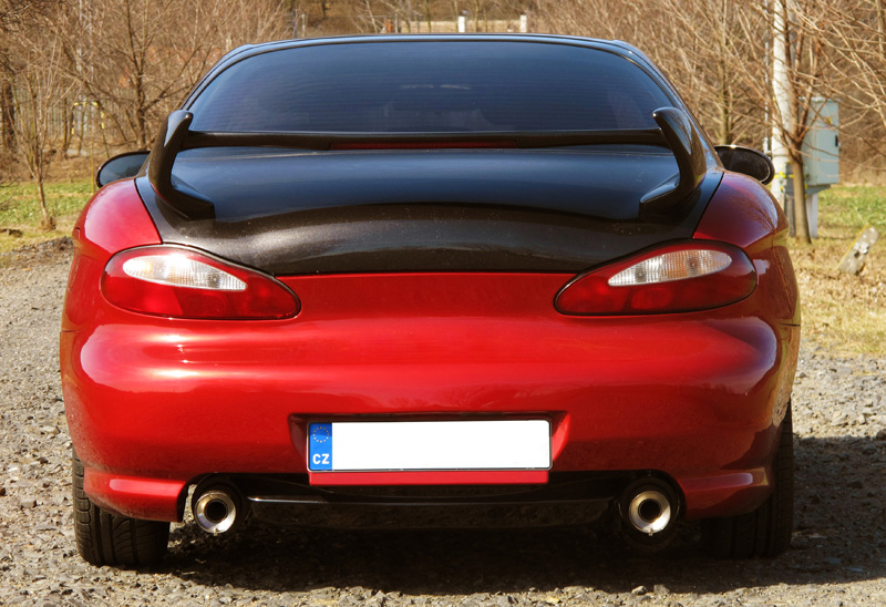

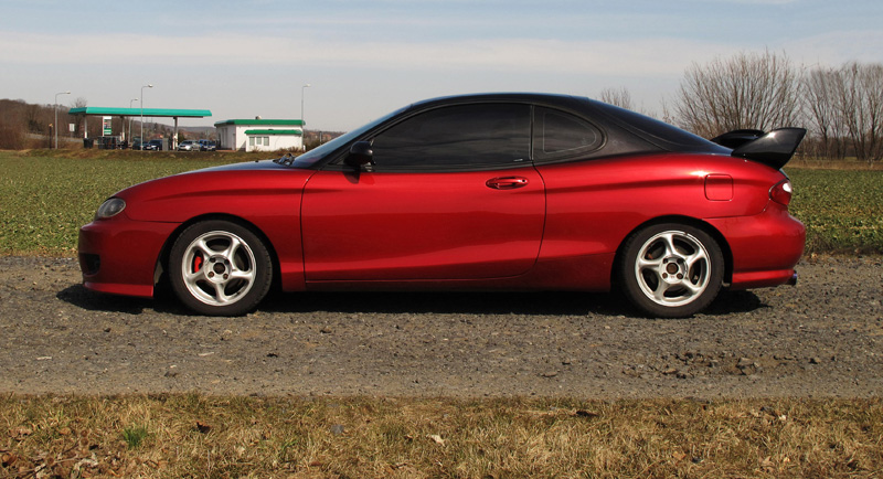

Re: Pikolik´s Coupe
mala aktualizace
Konecne jsem se dokopal k tomu,abych coupe snizil. Minuly vikend jsem namontoval sportovni pruziny.
Pri te prilezitosti jsem rovnou vymenil vsechny tlumice a ulozeni. Take zadni brzdy, vsechny cepy a tycky stabilizatoru.
Jeste mam pripravene predni brzdy a loziska.
Tim bych mel mit podvozek hotovy.
Tento vikend jsem se rozhodl predelat koncovou cast vyfuku. Takze misto jednoho tlumice jsou jiz dva
Vic uz z fotek
Vic uz z fotek

Re: Pikolik´s Coupe
par fotek.. zimni setup ala tramvaj
- IMG_7059-hotovo.jpg (217.23 KiB) Zobrazeno 2565 x
- IMG_7054-hotovo.jpg (187.33 KiB) Zobrazeno 2565 x
- IMG_7053-hotovo.jpg (187.6 KiB) Zobrazeno 2565 x
