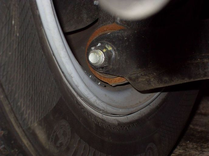

Zdravím všechny, když už tu rozebíráte zadní kola. Neměli jste náhodou někdo problém s vyvážením zadních kol-alu disků. Šlo vám bez problémů nalepit vyvažovací tělísko? Pokud ano, jak?

Problem byl klepalo to o zadni brzdice. Hyundai to resil naklepavacima zavazickama na elektron coz jsem jeste nevidel. Na druhe sade kol jsem si to nechal normalne nalepit -ale musim rict ze si vyhral...

U nových aut to opravdu natloukavají na hranu disku, což se mi zdá u takového auta trochu nešťastné. Já měl ale smůlu, protože zimní gumy jsem si dal na starši hlinikáče a tak hrana nebyla. Tak se lepilo a lepilo až to vyšlo a pazvuky se neozývaly, tedy aspoň zatím... :wink:

Neklepe o brzdič, ale o nápravu viz foto:

Tzn ze pri vjezdu do diry muze chytnout naprava o disk?

Bony, myslím, že na jízdní vlastnosti malá vzdálenost vliv nemá, je pořád konstantní...Akorát se musí dát pozor s tím nalepovacím závažíčkem... :lol:

O.k. vim ze si s tim musel pneuservis trosku pohrat. A sem tam jsem zaslech ze zavazicka brnkla takove jako lupani.

Přesně tak, jen je otázka co to udělá v zimě, když se tam dostane sníh a např. přes noc to zamrzne... :lol:

Max. se urve náprava :-)

Dneska jsem prezul a uplne stejnej problem, uplne stejny projev a uplne stejny duvod :-)
Takze pilnik a vyreseno, tech par mikrogramu min tomu zas tak neuskodi...
