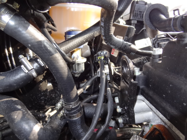

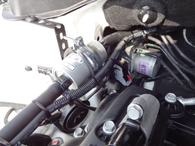

Na fotkách instalace BRC ve značkovém servisu. Přístřik nastaven permanentně od 1200 otáček 20%. Udělané je to velmi pěkně. Řekl bych o 100% líp než co jsem zatím kdy viděl a něž třeba mám ix20 od čadka z brna. Pár fotek:
- DSC03204.JPG (128.39 KiB) Zobrazeno 1905 x
- DSC03203.JPG (148.64 KiB) Zobrazeno 1905 x
- DSC03202.JPG (157.21 KiB) Zobrazeno 1905 x
Naposledy upravil(a) airwaves dne 29 bře 2013, 15:22, celkem upraveno 1 x.

Další foto:

- DSC03205.JPG (148.02 KiB) Zobrazeno 1906 x
- DSC03206.JPG (150.03 KiB) Zobrazeno 1906 x
