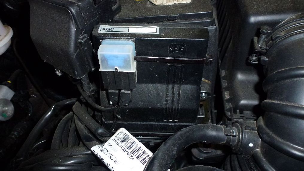

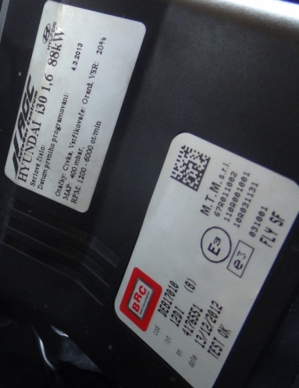

Víte někdo co je to za řídící jednotku ta BRC , jak se jmenuje? Já se v BRC nevyznám. Je to něco jako M.T.M a FLY? Jde mi o kabel na připojení jakej koupit. A otázka prodejce zní jakou máte jednotku nebo co je to za systém
. A já nevím
. To je pak těžký něco Vám prodávat
. Na odpovědi typu a proč to chceš vědět a proč se chceš připojit nereaguji. Děkuji za pochopení.

to servertom, už jsem asi vydedukoval kam míříš, TVÁ zástavba eliminuje z principu chudost nebo bohatost směsi, tím pádem jsou spalovací teploty podstatně nižší a i kdyby byl motor z RAMY tak se u TVÉ zástavby nic s motorem stát nemůže, zato u
(AGC) na to serou a než to ladit tak tam chlejstaj benzín
to lukis: ono taky záleží na tom, jak kdo moc chce šetřit, jsou lidi co jezdí s plynem za 7,1 a jsou lidi co jezdí za 10 a jsou taky spokojeni, protože na N95 jezdili ti první za 6 a ti druzí za 9
já u škodovek řešil až když to žere 10 a víc (sem trochu pak ubral nohu do pozoru)
to Luboshak: ano souhlasím,
se svojí agresivní prodejní taktikou na lidi sere, jde jim jenom o to, prodat co nejvíc těch střepů , takzvaně kvalita nás nezajímá, o kvantitu jde v první řadě
to airwaves: hned jsem to šel okouknout, ale tydle 2 samolepky jsem na ŘJP nenašel
viz foto
kabely se řešily z alegra o několik stránek výš

tady ho mashairwaves píše:Víte někdo co je to za řídící jednotku ta BRC , jak se jmenuje? Já se v BRC nevyznám. Je to něco jako M.T.M a FLY? Jde mi o kabel na připojení jakej koupit. A otázka prodejce zní jakou máte jednotku nebo co je to za systém. A já nevím
http://allegro.pl/interfejs-lpg-usb-brc ... 63619.html
