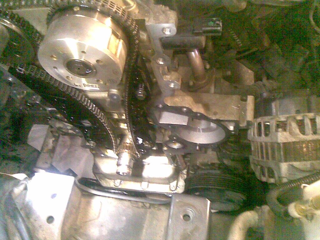

Re: divne zvuky pri startovani studeneho motorz
Příspěvek od 7ome »
lukas27 píše:kdyz startuju rano auto tak kdyz naskoci motor a jakmile pustim klicek tak 1-2 sekundy se ozve zarachoceni. a jak mile to vypnu a hned zkusim znova nastartoovat tak uz to neudela.ale nejhorsi je ze to dela jen obcas.setkal se stim uz nekdo?najeto 40000km
Hyundai i30 1,4 VVTI 82kW 109HP, r.v.2010,
Příspěvek od 7ome »
Presne toto iste mam aj ja !!!
LPG system BRC + dochladzovanie ventilov JLM

7ome píše:
uz som to vyriesil...problem bol na rozvode, ako mam retaz na rozvode je napinana hydrostelom z jednej a z druhej strany...a jeden z hydrostelov nefungoval uz dobre,nespanoval reztaz...trebalo kupit novy...Hyundai Košice cena 74Eur...jedneho... :D/

Re: Zvuky po startu studeného motoru "chrastění převodovky"
Příspěvek od lukas27 »
Myslite hydraulickej napinak.ale ten tam je jen jeden.a ten mi napina dobre.hydroslelu je tam vic nez jen dva...

Mate cislo dilu pro ten hydraulicky napinak? K motoru 1.4, mam pocit ze mi to pri nastartovani obcas take zachrasti.
je to toto? http://www.automatejcek.cz/nahradni-dil ... z-e70506h/
Příspěvek od 7ome »
To cislo neviem objednaval to moj mechanik priamo z hyundayu servisu,ale ani oni nevedeli tak poslali nejaky obrazo z ruskej stranky aby to mechanik potvrdil ze je to taky... :D
Fotky su z môjho auta :hyu:

Příspěvek od nulda »
tak cislo dilu je 2441025001 na koraps.com vychazi na cca 35USD
http://koraps.com/shop/item.php?it_id=301533
na 35USD se sice ani omylem nedostanu, ale 1800,- za original umim a muzete ho mit hned, kdyby bylo treba :) je to 58% z MOC.
Příspěvek od Misak17 »
Cenu dílu jste řekli,ale jak se pohybuje délka práce v servise? cena práce s tím spojená?
Nepochopil jsem, jestli je potřeba tedy dva napínáky, nebo je jen jeden?
