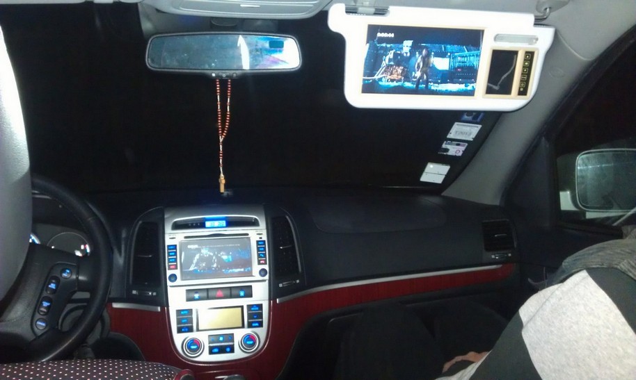

som medzi Vami nový. Len dnes som sa zaregistroval, ale toto fórum sledujem už dlhší čas. Zhruba pred rokom som si kúpil ojazdené Santa Fe 2006, 2,2 CRDi najazdil som s nim už cca 30.000 km a som s týmto autom celkom spokojný. :D Už dávnejšie som plánoval vymenu original autorádia za niečo lepšie. No a nakoniec som sa rozhodol aj vďaka tomuto foru na zakupenie a inštaláciu tohto modelu QL-STF708 od chlapíkov z Číny.
http://www.autodvdgps.com/62-inch-digit ... p-499.html

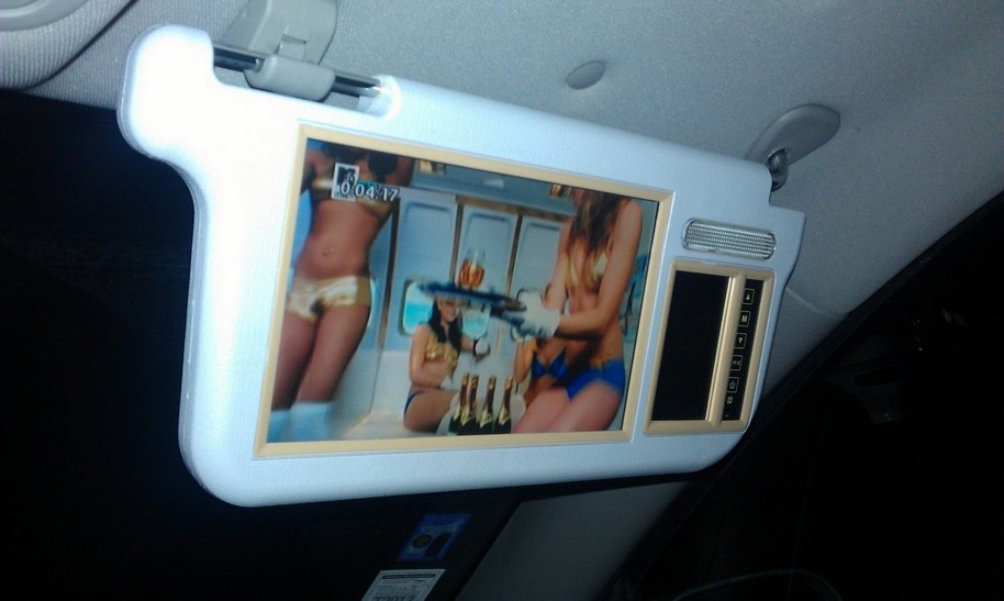

kedže cena bola oveľa priatelnejšia, ako na cz stránke Auknet.cz, objednal som si k tomu aj LCD slnečnú clonu
http://www.autodvdgps.com/9-inch-sunvis ... -2072.html
Dodanie bolo bleskové - prišlo mi to za 2 a pol dňa od predania zásielky prepravcovi. Samozrejme ku celkovej cene som ešte platil aj nejakú tu daň. Clo som nemusel platiť, kedže chlapíci z Činy neuviedli skutočnú cenu na papieri, ale ju práve kvôli clu ponížili, čo mi samozrejme nijak nevadilo. Balíček som si doma rozbalil a začal sa môj boj s montážou. Najprv som zistil, že LCD clonítko, ktore bolo na obrázku šedé (mám šedú farbu čalunenia v aute) mi poslali svetlo hnede. Nebola tam pri nákupe možnosť volby farby. Určite sa to dalo dodať ako poznámku ku objednávke, ale to ma vtedy nenapadlo.

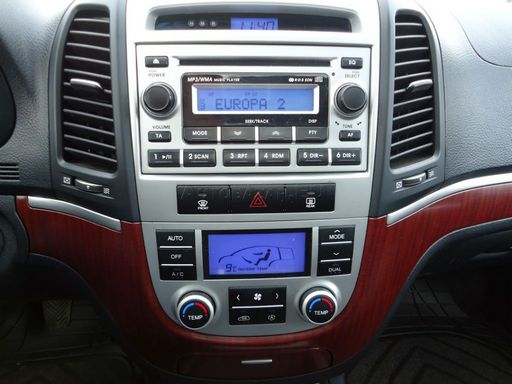

No a ďalšia najväčšia závada bola v rádiu a to taká, že rádio nepasovalo do môjho rámiku po vybratí originálneho rádia. ](*,) Ja mám model 2006 a vôbec som si nevšimol, že novšie Santa Fe to original rádio maju o niečo väčšie. Potiahnuté až k tým čierny prieduchom kúrenia. Takže ak sa bude chcieť niekto vyhnúť pracnému vypilovaniu starého rámiku, ako to bolo nakoniec v mojim prípade radím mu nech si dá na to pozor. :?
LCD clonu som vyriešil veľmi rýchlo - kúpil som šedý akrylový spej a prestriekal som ju. Najviac som sa bál demontáže A stlpikov. Potreboval som zhodiť obidva - jeden pre kábel od clony ku rádiu a tým druhým som ťahal mikrofon od rádia. Ktorý bol súčasť balenia. Ale nakoniec tie lišty idú dolu celkom rýchlo a jednoducho. Takže som to mal zachvílku hotové.
Väčší problém bol s prispôsobením toho originál rámiku na toto rádio. Vzal som si na to špecialnu malú ručnú aku brusku a nakoniec sa to až na malé nedostatky podarilo :D . Neviem či som mal aj nejakú inú možnosť napr. objednať si ten rámik čo majú novšie modely Santa Fe.....neviem, nechcelo sa mi do toho už vrážať viacej peňazí.
Radio som napojil na orig. konektor pomocou redukcie ktorá bola v balení + nainštaloval som antenu GPS. Do toho maleho boxu nad rádiom som vyviedol všetky dalšie káble - USB, IPOD, čítačka kariet a začalo sa testovanie.
S rádiom som veľmi spokojný, dokáže to prehrať fakt všetko. Dokonca výrobca udáva veľkosť USB do 16 gb no a mne to zožralo aj 32 gb takže paráda. Navigáciu sem ešte poriadne neodskúšal, ale mapy som len tak letmo prebehol a nejaké tam teda su. GPS signál to chytá tiež suprovo.
Je tu avšak jedna vec s ktorou by som potreboval poradiť. Neviem teda, či sa tu nájde niekto kto si tento výrobok už zakúpil a má ho nainštalovaný. Po prvom otestovaní mi nešla dobre komunikácia s volantom. Namiesto zosilnenia sa mi prepla skladba, pri stlačení tlačítka Mute to isté. Nakoniec som našiel v Menu Setup nakonfigurovanie tlačidiel na volante a už som sa tešil, že to konečne bude fungovať. Po priradení jednotlivých funkcii každému tlačítku si to dám uložiť. A stale mi to nejako blbne. Na tl. Mode som dal vojsť do Menu rádia. Volume klasika + a - Chanel tiež klasika prepínanie pesničiek, stanic atd. no a Mute - stlmiť. Keď prejdem po uložení napr. do rádia a chcem normalne fungovať tak sa mi stane, že chcem zosilniť a pri stlačení volume + mi prejde radio do Mute alebo sa stíši. No proste to nejako blbne. Kontroloval som to už asi 10x a som si istý že som tomu priradil správnu hodntu.
Neviete mi niekto poradiť? Dá sa to vôbec nejako vyriešiť. Možno je to tým, že mam Santa Fe 2006 a nie 2009, ale to si nemyslím....
Možno sa tu nájde niekto, kto riešil presne to isté :D
Nieje to až taká velká závada, ale keď ja sa s tými tlačítkami tak rááád hrám ...... :mrgreen:

ešte fotka pôvodneho rádia, kde sa dá dobre vidieť o čo je ten pôvodný rámik iný.....

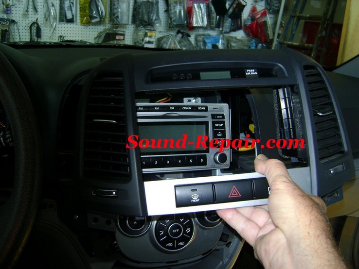

Prikladám foto toho novšieho rámčeku, vyzerá to že to pasuje aj na naše Staršie no neviem, musíš vyskušať. Ale pozor je tam aj signalizácia predného Airbagu ON/OFF a pre toto my žiadny kábel nemáme. Tak neviem. S tým vybrúsením to nieje až také strašné, treba len mať na to to správne náradie.
