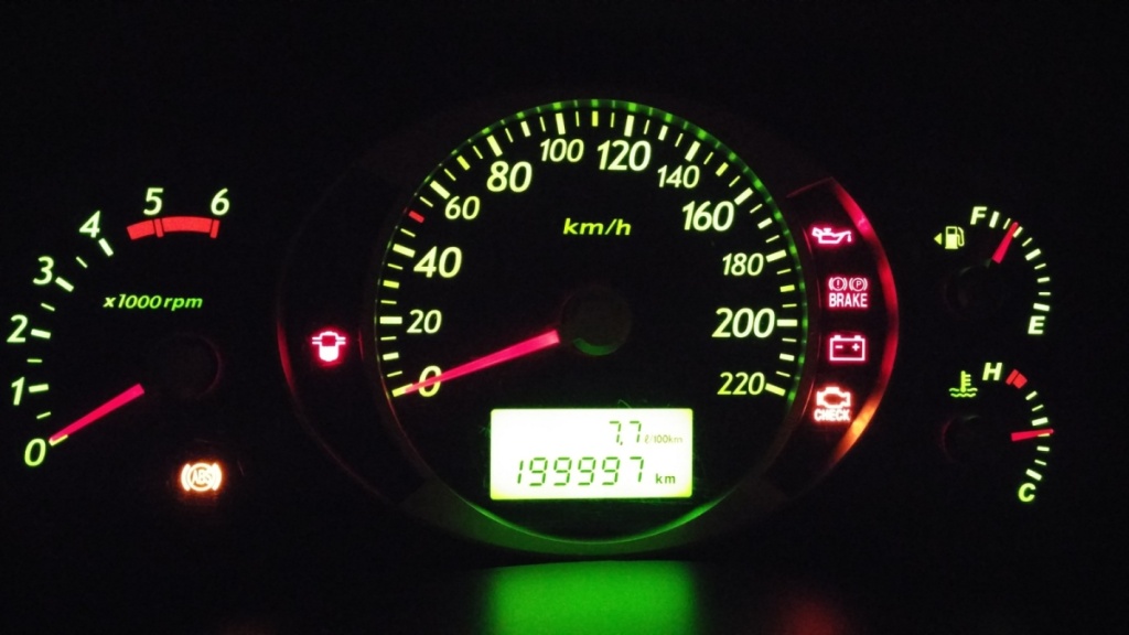

Re: Topení- problém
Teplotu mám takto pořád.
- 20150121_223100.jpg (130.74 KiB) Zobrazeno 9252 x
