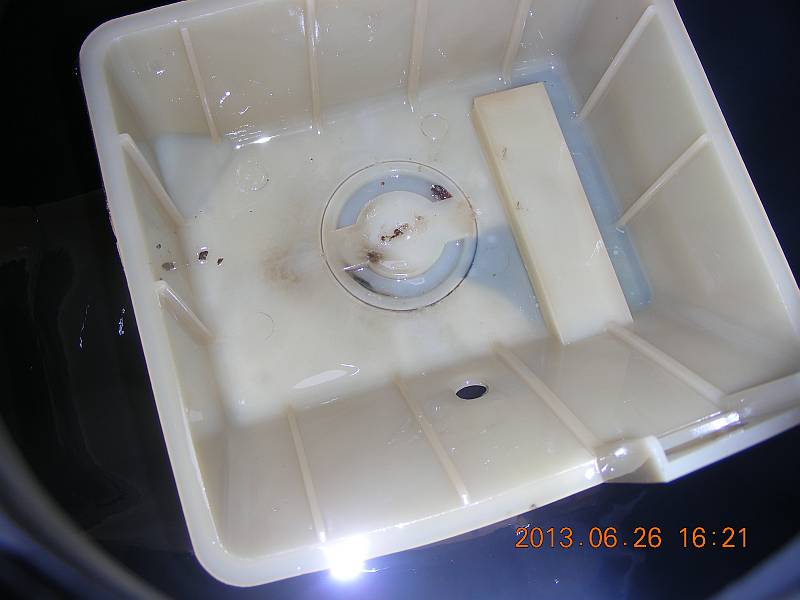

PS k zavadam,v lete pred dovcou som mal dolu nadrz(chcel som mat istotu,ze je cista vo vnutri) aj bola,ale podnetom bolo,ze motor bezal na volnobeh a zrazu sam zhasol(paliva tak 15l) tak som ju zhodil,potom som pochopil,vo nutri je vanicka s otvorom nad dnom tak pre 15l,sluzi to na jazdu do kopca,aby nenasalo vzduch(palivo sa zadrzi v tej nadobke,pocas jazdy nieje problem,nejake palivo dnu vzdy naspliecha,ale pri dlhodobom chode motora v klude auta ked pride na tu nizsiu hladinu,tak vysaje z tej vanicky a finito,zhasne. Preto je dobre v nadrzi vzdy drzat palivo nad 15l(aspon pri jazde v terene) Doporucujem tiez pri starsich autach(CRDi typ) skontrolovat stav trubiciek z nadrze,su zelezne pokadmiovane,ale moje uz zacali na povrchu dost hrdzaviet a osetril som ich pred pokracovanim nakazy,pri ich prehrdzaveni dojde bud k nasavaniu falosneho vduchu(pri nasavacej trubke z nadrze) alebo k uniku nafty(pri vratnej trubke do nadrze) Trubky su samostne nevymenitelne(bez destrukcie) meni sa ked tak cely plavakovy a vstupny/vystupny system.Inac celkom dobre vymysleny system vratnej trubky,horuca nafta z prepadov vstrekovacov ide do nadrze rovno pri nasavacie sitko,cize v zime to tam fajne ohrieva a nezamrzne to pocas jazdy.
