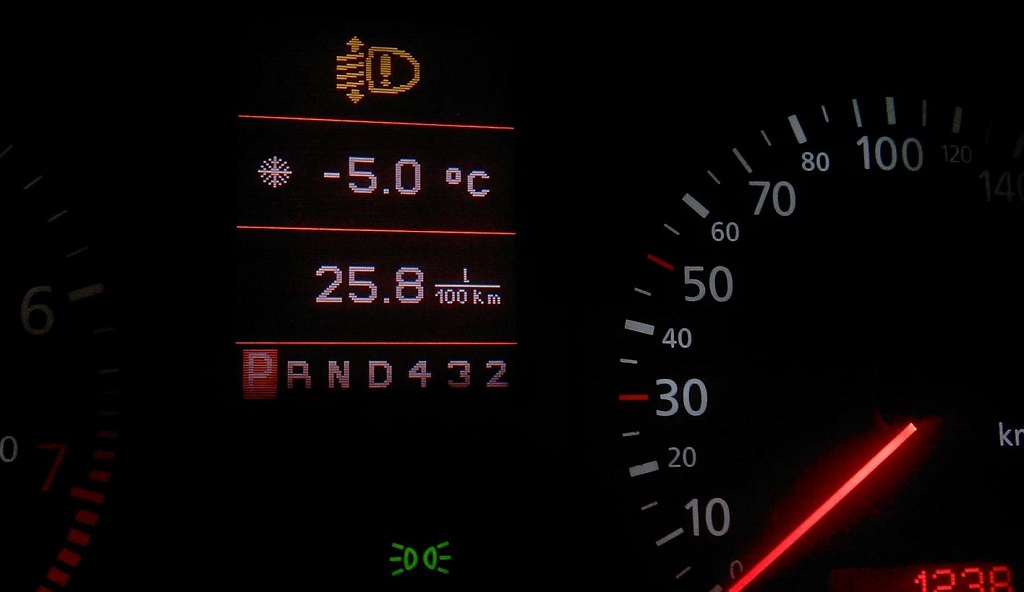

Ospravedlňujem sa za offtopic, ale keď pozerám vaše priemerné spotreby, zdá sa mi , že snívam.
V prílohe prikladám screen z priemernej spotreby na mojom starom aute, podotýkam šlo o benzín a chcelo iba 98/100 oktán.
To auto som naštastie predal za smiešny peniaz a teraz čakám konečne na rozumné auto, Hyundai i30cw.
priemerna spotreba merana za uplne miernej jazdy max 60km/h v meste, žiadne kick down ani obiehanie.
Ak by som šiel na preteky, spotreba by vyšla aj 2x toho, čo vidíte na obrázku.

Michal_KE to vieš V8 niečo spáli. ](./images/smilies/eusa_wall.gif)

Nooo, teraz pozerám, že má i30 II, to je o niečom inom. Ale aj tak. Najazdiť 10, 20, 30, 100 000km so spotrebou 5,6l/100km chce velké sebazaprenie- ak sa to vôbec dá.Chasnik píše:Tomu se dá věřit, aldai má krátkou (a tudíž lehčí) čtrnáctistovku, já s kombíkem 1.6 v pohodě jezdím okolo šestky. Při dobré konfiguraci tras, jejich délky a profilu se na 5,6 dá dostat.
michal_KE: na takej mašine býva spotreba v meste od 20l hore normálna, či nie?
