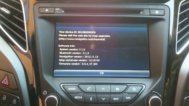

prave som aktualizoval software z 6.8.D na 7.1.2...zatial som nepostrehol nic, ziadne vylepsenia ci zmeny
a rozmyslal som aj nad upgradom map, ale ked pozeram na ten tvoj obrazok po upgrade, tak mas rovnaku verziu map ako ja teraz, a sice 311E7AF?!
- IMG_10242.jpg (206.17 KiB) Zobrazeno 6072 x

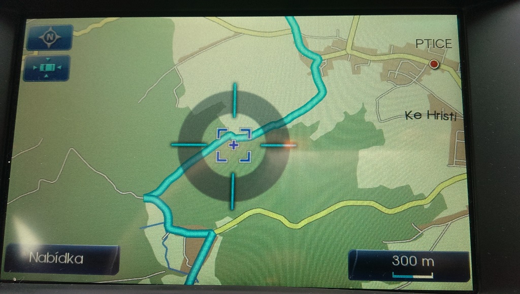

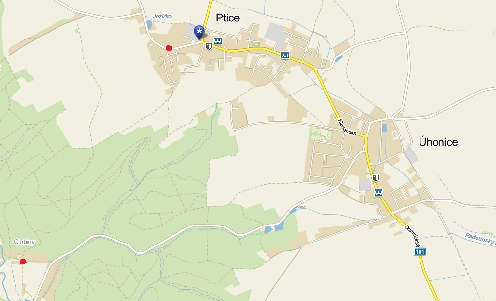

A jeste jsem ted odfotil posledni pripad, navi v i40. Jel jsem v sobotu na Hyundai sraz, jelikoz me nebavi jezdit po dalnici, jezdim radsi Chotehulkama.
Navigace me vyzvala k odboceni vpravo, neprikladal jsem tomu vyznam, protoze tuhle trasu znam a vim, ze obec se musi cela objet, ted jsem zjistil, ze me chtela poslat mistem, kudy pravdepodobne neprojede ani horsky kolo, proste zadna cesta tam neni, je to vsak spickova zkratka pro chodce
Misto odboceni a nasledneho napojeni na komunikaci je vyznaceno cervenym puntikem.
- navi2.jpg (230.57 KiB) Zobrazeno 5679 x
