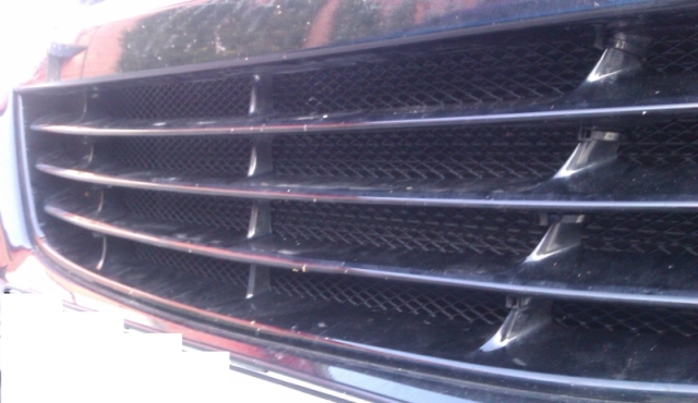

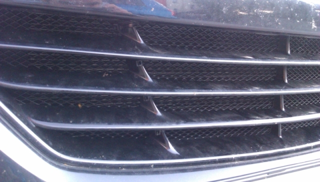

Ahoj. Trvalo to asi tak 30 min, montaz je jednoducha. Mrizka vypada prirozene. Nechapu proc ji hyundai nedal jiz od vyroby. Pro ty kdo chce mit vice tuningovy vzhled doporucuji stribrnou. Mam cernou a neni to vubec napadne. Rozmery 96cm horni cast, 62cm dolni, 20cm na vysku.

Ahoj. Neni treba sundavat naraznik. Povolis nahore dve matice a plastove sroubky a ten plast nadzvednes. Do tou skviry pak mrizku prostrcis. Jen predem je treba provlict plastove pasky skrz bunky v mistech kde mrizka bude pripevnena k narazniku. Pak staci je zatahnout. Vypada to dost dobre, doporucuji. Kdyz chces aby nebylo videt nic, muzes sundat naraznik a mrizku prisroubovat. Mam cerne auto a pouzil jsem cerne pasky. Neni to vubec videt. Vypada to prirozene.

diky za super tip a info, odo dnes doobeda uz mam namontovane aj ja.
Priprava + narezanie mriezky + zmeranie + montaz cca 1.5 hodiny.
Ale ja som trosku puntickar, tak nieco som aj kontroloval a nejake pasky cvikal a daval znovu
Trosku ma sice hneva, ze tie kraje mriezky nebolo kam prichytit, ale nerezonuje to a aj ked to clovek odtlaca prstov ma to "odpor"
P.S.:
Na mojej ix35 boli tie rozmery:
sirka hore - 96cm
sirka dole - 64cm (62 bolo u mna malo, presahovalo na spodu len cca 0,5 cm tak som dal viac a je to ok)
vyska - 20 cm

Ja jsem upevnil paskou jeste i u hornich rohu a drzi to hodne pevne. Cerny utahovaci pasky neni skoro videt. I kdyz je to takova vada na krase ale aspon jsem si jist, ze mi to nebude drncat.

Včera jsem instaloval taky na svýho
rudocha alu tahokov
jen se pozastavuji nad tím jak to tam pácháte přes bindry
dyť je to běs (řemeslo braň se)
To je takový problém povolit 2xM6,2xM5 a vyndat pár plastovejch čudlíků dole a nahoře a v podběhu ???
I s demontáží nárazníku mě to trvalo cca 2,5hoďky včetně kafíčka a cigárka(několik) ale vypadá to jako origo z továrny a ne ta hrůza na bindrech
