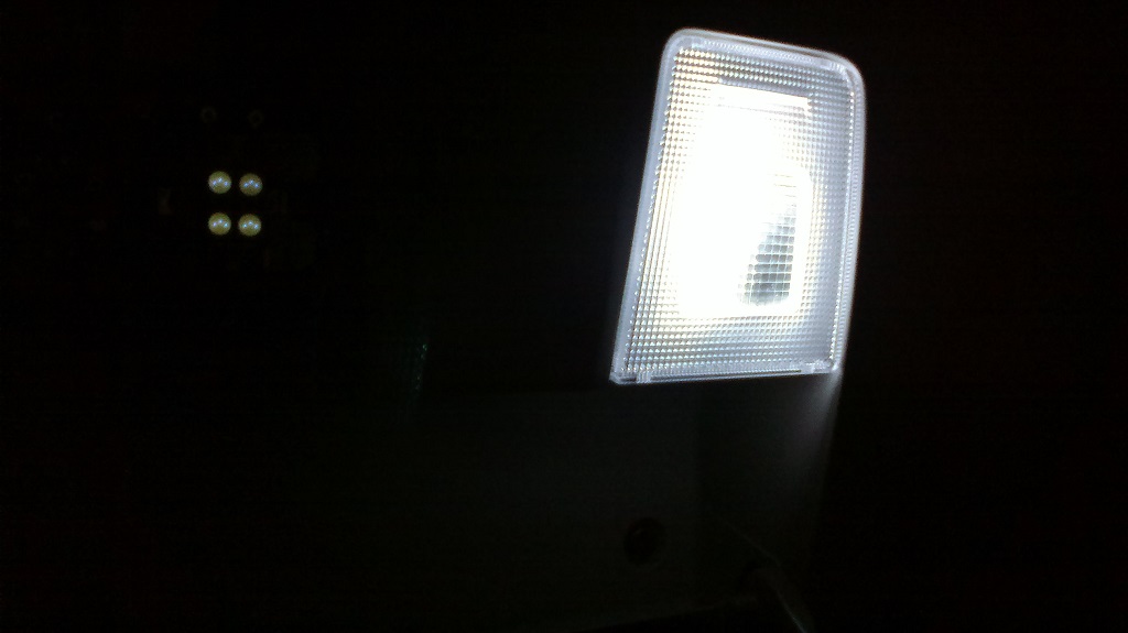

Zdravím co se týče led podsvětlení tak paráda,taky jsem si ho dopřál :) Jenže mám menší problém,ledky mi zcela nezhasnou :( prostě i když zamknu auto ledky pořád trochu svítí,je to dobře vidět za tmy. Má někdo podobnou zkušenost?
Zhasnou úplně pouze při manuálním vypnutí.

Právě že až po nějaké době,cca 20 minutách,dnes jsem to vyfotil tak se pokusím nahrát foto.
Hyundai i30 1.4MPI 73kW Cool Red
Tom-i30
Příspěvky: 23
Registrován: 25 čer 2013, 22:50
Bydliště: Praha-Západ
Re: Osvetlenie interieru - LED
Příspěvek od Tom-i30 »
focené telefonem
a porovnání s druhým světlem manuálně zapnutým
takhle to vypadá,pro lepší viditelnost jsem sundal krytku světla
