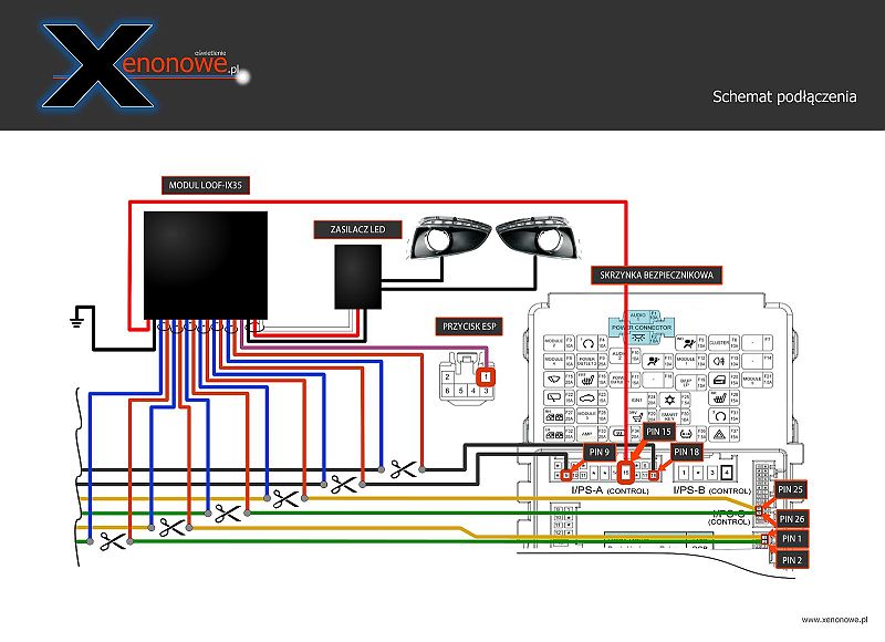

Jinde se to dělá takto - DRL s mlhovkami a modulem. Když to zapojí profík, tak bych se toho nebál.
