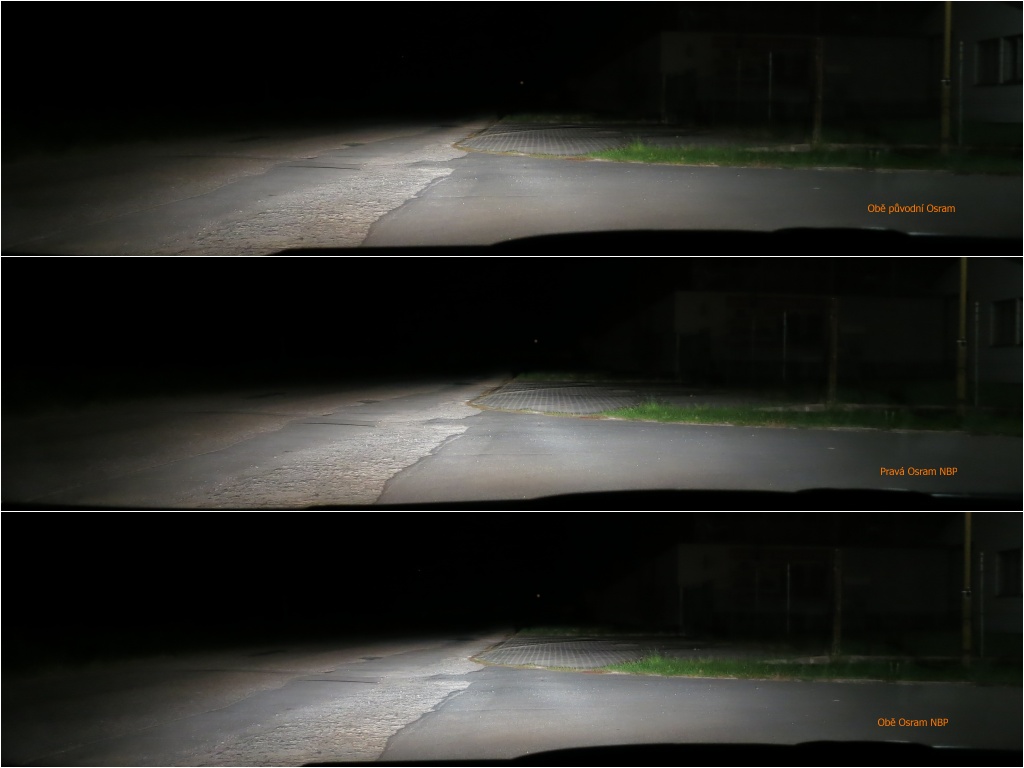

Po šesti měsících, co mám i30, jsem nasadil Osram NB plus, které jsem si při prodeji ix20 nechal. (Do výměny mě nic netlačilo, protože tohle svítí mnohem líp než ix20.) Měl jsem tam Osram bez dalšího označení - nevím, zda po 22tkm byly původní. Výsledek můžete posoudit. Světlo je evidentně bělejší, dosáhne trochu dál i šířeji a za hranicí světla na třetí fotce vidíte detaily, které na první nejsou. Spokojenost! :D/

mě to teda z těch fotek připadá úplně, ale úplně stejné :)

Taky mam ten dojem

achiles píše:mě to teda z těch fotek připadá úplně, ale úplně stejné :)
Asi to svědčí o kvalitě mých původních Osramek (na mé předchozí ix20 jsem Osram NBP dával místo tuším GE, tam byl rozdíl výraznější).
Zmiňoval jsem detaily za hranicí světla. Jestli je nevidíte :-k , prostě si ty lepší žárovky nekupujte, nemělo by to smysl. Anebo jděte až do Osram NB ultra, ty by měly být lepší.

Ono možná za to může foťák. Ten totiž dorovnává množství světla nastavením clony a dobry expozice a různá světla budou vypadat skoro stejně jasná. Pro porovnání světla je potřeba ho nastavit do manuálního režimu (ne každý foťák umí) a pevně nastavit clonu+expozici aby fotka dopadla dobře. Po výměně žárovek pak použít tu samou hodnotu clony a expozice. Pokud to tak tedy nebylo foceno...

mihlit píše:Ono možná za to může foťák. Ten totiž dorovnává množství světla nastavením clony a dobry expozice a různá světla budou vypadat skoro stejně jasná. Pro porovnání světla je potřeba ho nastavit do manuálního režimu (ne každý foťák umí) a pevně nastavit clonu+expozici aby fotka dopadla dobře. Po výměně žárovek pak použít tu samou hodnotu clony a expozice. Pokud to tak tedy nebylo foceno...
Bylo! Všechny tři časem 1/8 s a clonou 2,0 při ISO 500.

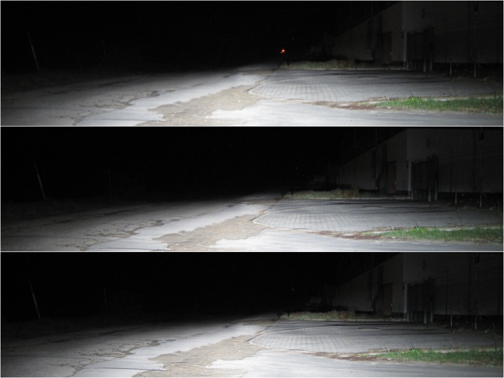

Pro srovnání připojím fotku výměny žárovek GE za Osram NBP na ix20. Tam to nemám popsané, ale je to stejně - obě GE - pravá NBP - obě NBP.
Barva světla se zdá být stejná, ale svítilo to víc do šířky, a myslím i dál.
