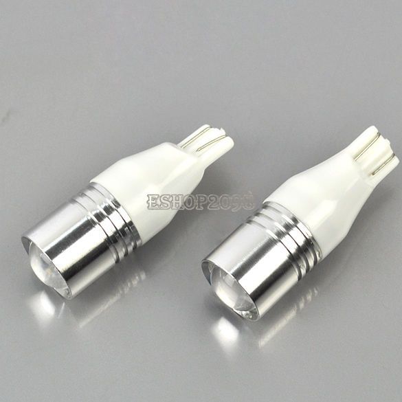

tak jsem namontoval do zpětných světlometů tydle žárovky, měli by to být ty co tam dal t0x!n zde
vřele je můžu nedoporučit, po cca 5ti minutovém "zatěžkávacím" svícení v parabole se mi ten úzký kužel co to vydává na jedný lampě sklonil dolu, když jsem to šel okouknout tak jsem zjistil, že ten plast co drží tu hliníkovou část se teplem zbortil a žárovka se ohnula gravitací kousek dolu, ale hlavně to přestalo být soudržné a ten hliník s čočkou se začal sunout ven z toho plastového pouzdra, ještě že jsem to před vyndáním nechal vychladnout jinak by hrozilo, že se ta "těžká" hliníková část oddělí a spadne do paraboly,
ke svitu samotnému, svítí to velmi silně, a velmi do dálky, ale bohužel ne přímo za, či pod auto takže při parkování k obrubníku je problém, ještě mám objednáno toto
tak až to příde napíšu jak to dopadlo, ale obávám se, že to mnoho svítit nebude

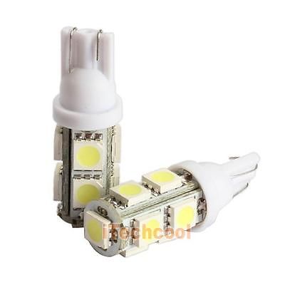

včera došla další várka číňana tak jsem laboroval...
vyzkoušeny a zde dány dle svítivosti od nejslabších po ucházející
velmi slabé světlo = nepoužitelné
lepší, ale stále málo
a na konec tyto
ač nevypadají, svítí téměř dokonale a přitom nejsou o nic moc větší, jak originál žárovka ;-)

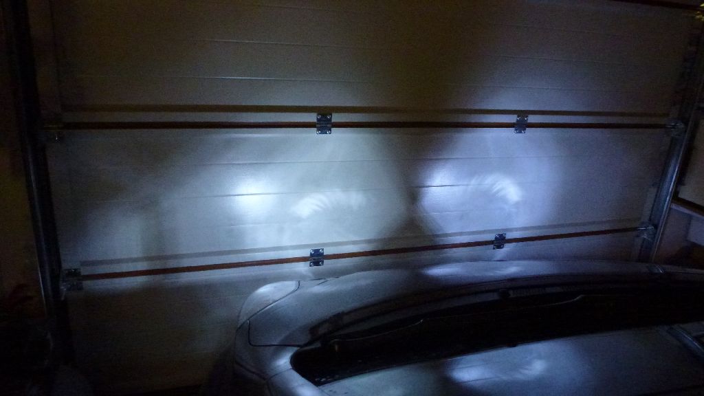

auto stojí v garáži, nicméně na předek "skoro" svítilo sluníčko

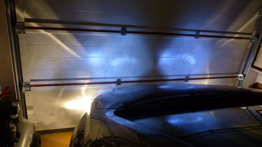

jenom pro úplnost ze zavřené garáže (obrysovky s mlhovkou>>obrysovky>denní)

a nerazi to moc pri porovnani s potkavackama?

nevím jak u i30, ix20 má obrys žárovku v dálkový parabole takže při použití normálních potkávacích H7 (teplá bílá) je ta obrys LEDka samozřejmě vidět páč svítí vedle, ale vnímáš jenom ten rozdíl v barvě, ta origo žárovka T10 míň jak tato led nesvítila, každopádně jako DRL to samozřejmě použít nelze, to by se muselo zkusit minimálně toto

Já myslel právě rozdíl v barvě ... Já jsem dal do parkovaček ledky a když jsem viděl ten rozdíl oproti žárovce tak šly hned pryč ... strašně to bilo do očí
