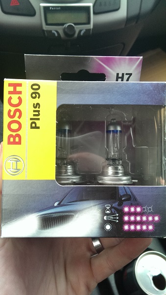

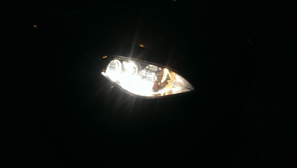

Bosch Plus 90
naprosty nadseni, skvela barva (bila je opravdu bila), super dosvit (zakladni Nightbraker nepovazuju osobne za modlu a s Unlimited jsem zatim bohuzel nemel tu cest), ale citelne vyssi cena (cca 600,-/par)
vhodny pro auta, co jezdi casto vecer, proto jsem je volil do Colta, se kterym jezdim, kdybych jezdil pres den, aplikuju levny zarovky
ja jsem to sem proste musel dat, protoze to jsou prvni zarovky, co me nadchly
