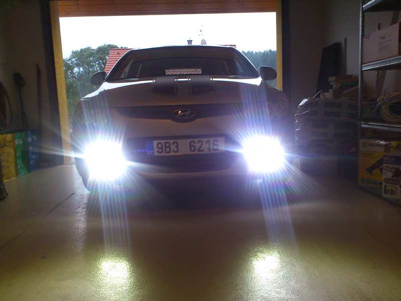

Tak chlapi (a případné dámy), denní svícení též objednáno. Teď už jen vymyslet, kam s tím, aby to odpovídalo předpisům a nebylo to jako pěst na oko
Počítám, že to během víkendu zvládnu nainstalovat...
- 6710.jpg (102.92 KiB) Zobrazeno 6354 x

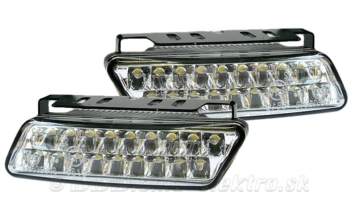

Nemá někdo z přítomných kutilů chuť tohle otestovat na i30 ?
http://www.levnealarmy.cz/eshop/osvetle ... ogace.html
A nebo ještě lepší
A nebo ještě lepší

Re: Denní svícení na I30 CW
Ruska.ruleta: nápad je to skvělý, ale už se to tady probíralo, světla mají jiný tvar než mlhovky

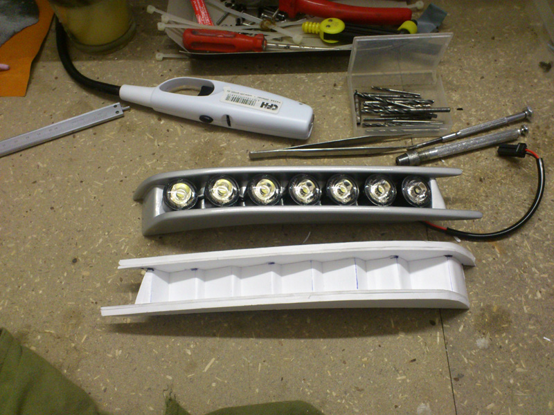

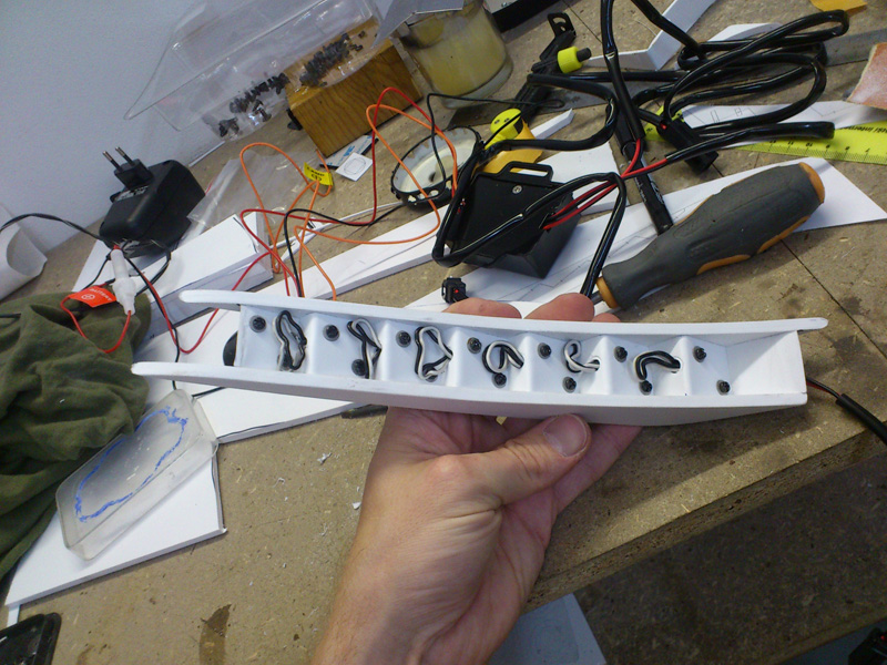

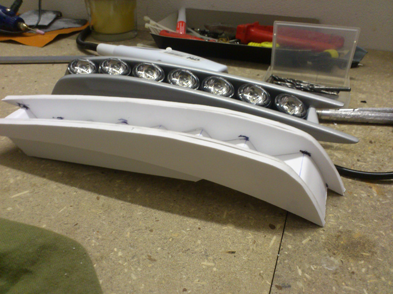

Po delší době a ještě delším hledání jsem si objednal modulová světla MYCARR SJ-292E. Problém, je že nelze nikam solidně napasovat, tak jako u většiny již hotových DRL. Na druhou stranu je výhoda, že se dají rozebrat na jednotlivé moduly a seskládat dle libosti. Verzi MK1 vám představoat nebudu, zde jsou rovnou MK2
Ještě nejsou hotová, chybí upevňovací části a hlavně lak. V nárazníku bude otvor 3x15cm, kam světlo vsadím (je to bohužel nutnost, aby světla nevyčuhovala příliš ven, budou pak kopírovat obrys vozidla).
Hotové dílo vám samozřejmě také představím

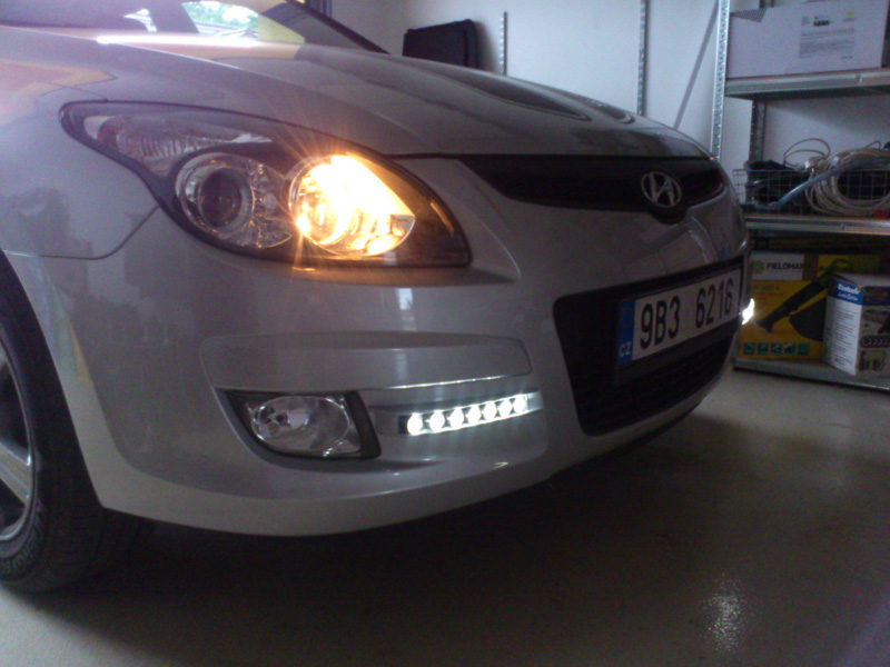

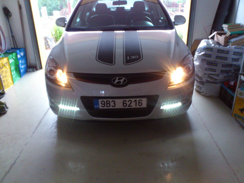

Dílo dokonáno jest
Umístění a zapojení dle legislativy, dokonce i pro funkci pozičních světel jsou umístěná správně (min. 35 cm od země, já mám 36 cm). Jako další je v plánu automatické přepínání "potkávacích světel/DRL" v závislosti na okolním světle.
Edit:
Funkci pozičních světel jsem vyřadil z provozu předřazeným relátkem, které odpojí napájení DRL při zapnutí hlavních světel. Legislativa nedovoluje mít vpředu 4 poziční světla a odpojením originálních pozičních světel bych přišel o parkovací režim (DRL fungují jen při spuštěném motoru)
Edit:
