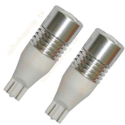

jj uvidíš, bude to OK, toto je asi nejschůdnější varianta, tydle
w5w t15.jpg (20.76 KiB) Zobrazeno 3633 x

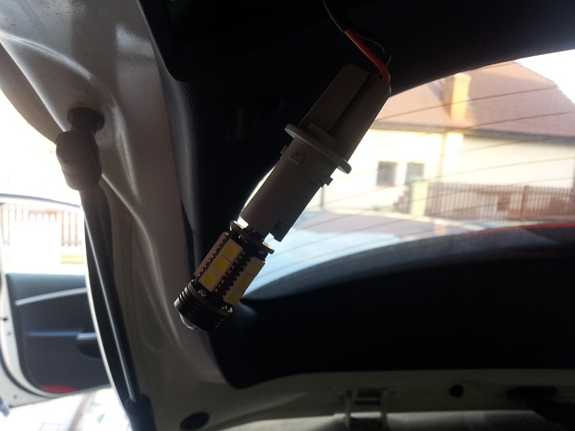

... se mi vůbec neosvědčily jak jsem psal lovil jsem tu hliníkovou část málem z paraboly
ta origo patice je dělaná na todle
a to tam drží fest, ten tišťák co máme my, je jenom holá placka a to tam moc fixovaný neni, uvidíme :-k :-k

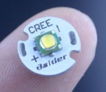

jinak ty led co jsou na boku jsou typ 5050 se ztrátovým výkonem 300mW × 15 ks = 4,5W , ten čip pod čočkou neni cree ale COB s výkonem 1,5W takže se domnívám, že těch 9W bude trochu podvod
cree čip vypadá asi takhle

drastys, 2 cree tam nejspíš nebudou, neuchladily by se, a proč tam dávat dvě, když se vyrábí v řadě 1,3,5,10 wattů

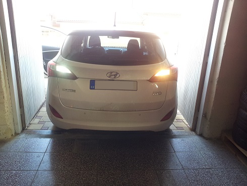

Tak výměna ve světlech pro zpátečku hotova...

drastys píše:Tak výměna ve světlech pro zpátečku hotova...
vypada to moc dobre ... hod rovnou link na ty ledky )))
