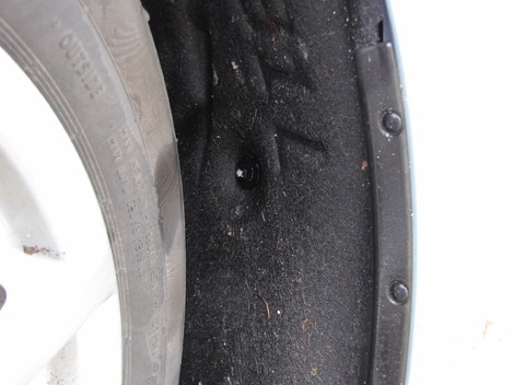

2-nalepil som samolepiaci koberec na vonkajsiu stranu podbehov napr tak ako to ma oktavka v ktorej kamienky vobec nepocut.
nalepil som asi 10 cm siroke pasy na vsetky 4 podbehy zatial testujem 3mesiac ako to bude drzat ci sa to nezacne odlepovat-zatial drzi
Efekt: Bohuzial s prvym snehom sa u nas zacali posypavat cesty strkom a musim povedat ze ucinok ziadny-rachoti to tak ako by tam stale nic nebolo.

V článku o BMW 320d som si všimol takto vyriešené utmenie podbehov.
